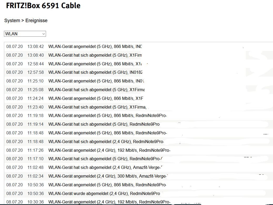

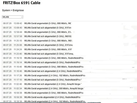

@s!Le 😄 Dasselbe habe ich auch im ersten Augenblick gedacht. Aber inzwischen greift man ja jeden Stohhalm. Mein FB-Log: zwischen 06:20 und 11:20 alle 5-10 min. reconnect des RN. Ab 11:20 (Installation der App) stabil auf 5GHz, keine reconnects...
s. Anlage:
Vor 11:20 war es ein ständiges Ausloggen/Einloggen. Ab 11:20 sind es nur noch meine Firmenrechner, die ich booten musste.
