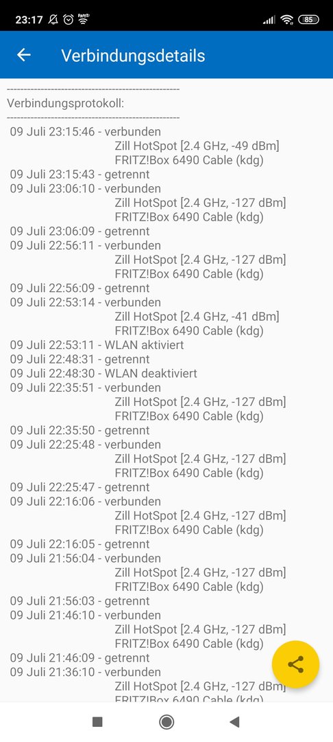

Wie weiter oben beschrieben, habe ich durch die Nutzung der Fritz!WLAN-App eine stabile Verbindung ins Internet (gehabt). Reconnects, aber solange das Gerät immer online ist, war mir das egal.
Das Ganze funktionierte bis heute Morgen perfekt. Jetzt nicht mehr...
Was ist passiert? Ich habe lediglich neu gestartet! 😡 Seit der Installation der App hatte ich keine Reboot gemacht, erst heute Morgen einmal nach vollständigem Aufladen.
Jetzt wieder dieselbe Sch*****! Downloads aus dem Playstore hängen solange, bis ich das WLAN abschalte, zwischendurch offline...
Also wieder alles auf "0" und weitersuchen... Habe jetzt die App gestoppt, alle Daten gelöscht und sie dann neu gestartet. Ist ja quasi wie eine Neuinstallation und danach funktionierte es ja in meinem Fall.

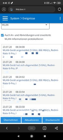

Auch unter der neuen Firmware beim Pro, sind die an und Abmeldungen da. Aber Ich hab trotzdem keine Probleme beim WLAN.
