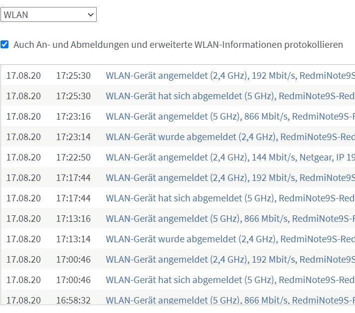

Wlan und natürlich auch die FritzApp... Mein Log wird ja eig. nur noch vom 9s überschwemmt, sodass andere Geräte gar nicht mehr auffallen ohne ewig weit zu scrollen. Ich habe irgendwie das Gefühl, dass es immer schlimmer wird, bzw. die Intervalle kürzer werden...
Aber funktioniert im Alltag bei dir irgendwas nicht? Weil eigentlich ist es Wurst ob der log voll läuft oder nicht, solange doch alles normal funktioniert.
@fandi
Das ist ja eig. auch Sinn der Sache, meine ich. Wenn ich genug Saft im 5er hab, dann das. Wenn ich weiter weg bin, autom. auf 2,4 gehen. Klappt ja sonst auch mit allen Geräten.
So oft hänge ich leider nicht am Smartphone, oder spiele online damit. (Zumindest daheim) Dann könnte man es genauer sagen. Allerdings lag das Gerät die letzten 2 Stunden an der selben Stelle, da ist auch guter Empfang im 5 GHz Bereich, somit wäre ein Wechsel in den 2,4er unnötig.

Moregn. Die Ursache ist in der globalen Mi Community so zu 90% erkannt. Haupt Übeltäter ist der "Group Key Update Intervall". Die Note Geräte aktuallisieren den Group Key nicht korrekt und werden dann aus dem Netz geworfen. Mit der FritzBox hat man da dezent in Klo gegriffen, da man den Group Key Update Intervall bei den Gräten nicht beeinflussen kann. Wenn man diesen nähmlich abstellt haben die Nutzer in der Mi Community, bis auf extrem wenige Außnahmen, keine Probleme mehr. Jedoch ACHTUNG an alle die die Möglichkein haben diese Funktion zu deaktivenren. Es senkt die Netzwerksicherheit!
