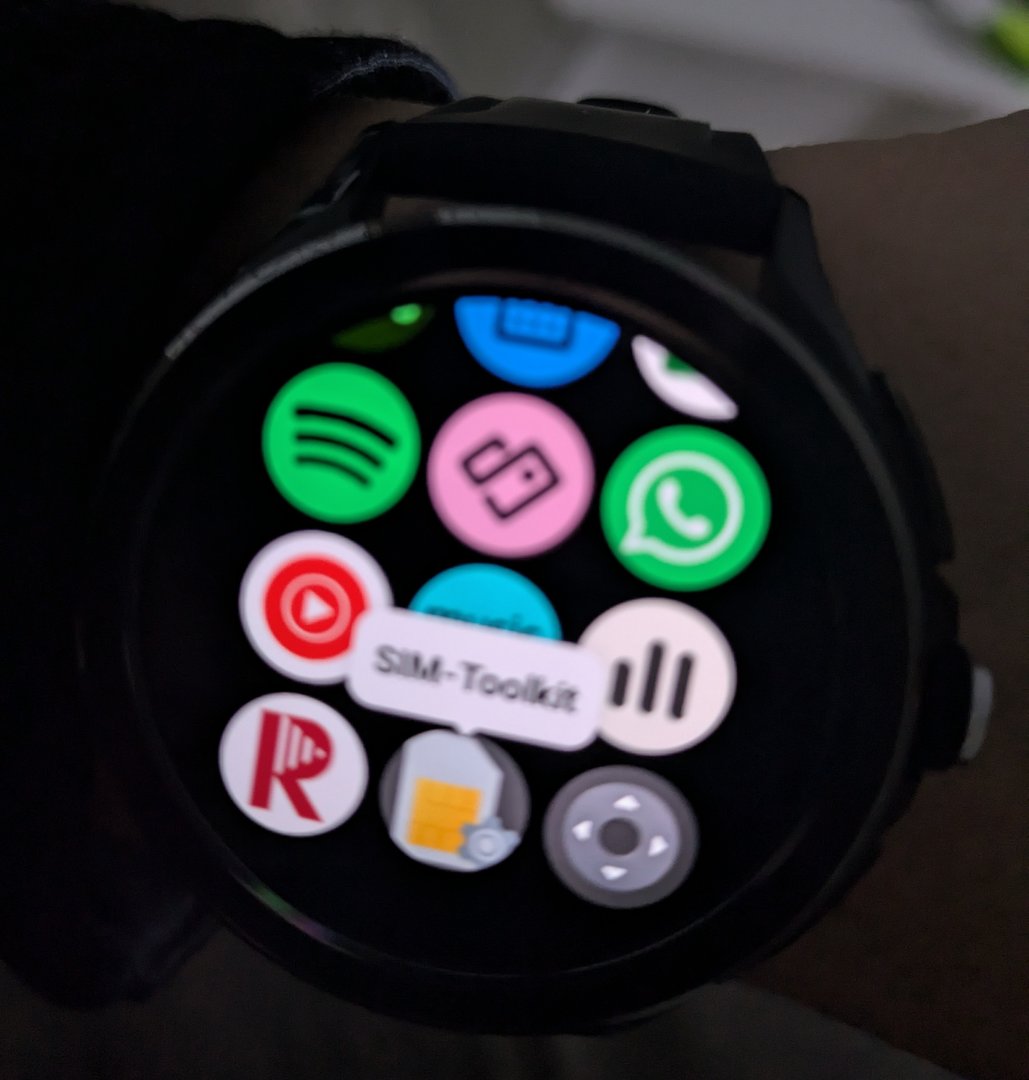

Das Sim Toolkit war nach dem Update drauf nur anwählen kann man es nicht nur schwarzer Bildschirm. Habt ihr das auch ?
@WernerBeinhard sowas ist bei mir nicht.
@MCTB schon komisch . Habe Uhr zurück gesetzt . Nach wie vor Probleme mit Esim .
