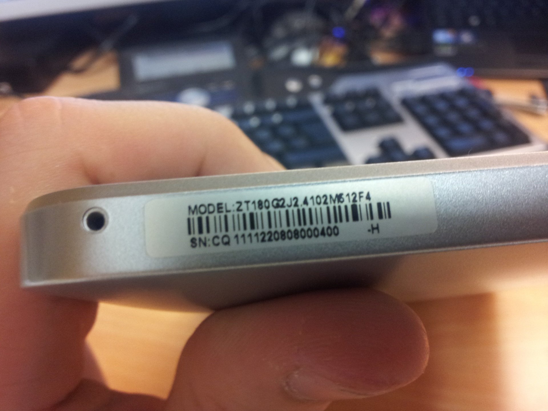

auf meinem ZT180 steht: ZT180G2J2.4102M512F4
Welche MOD soll ich dafür nehmen?
Gruß.
Ist das nicht die Nummer eines v1? Also mit nur 2GB Speicher und 256MB RAM? Wenn ja, geht die MOD damit nicht. Im übrigen ist das Problem mit dem 0730 wohl nur ein Einzelfall gewesen.
Also ich hab definitiv 512mb RAM.denke auch 4gb Speicher.hab mal nie mod probiert.bei manchen geht das wlan nicht und bei anderen geht der Ton nicht.ich kann nachher mal Posten was wie funktionierte.hab alle finals getestet.Gruß
