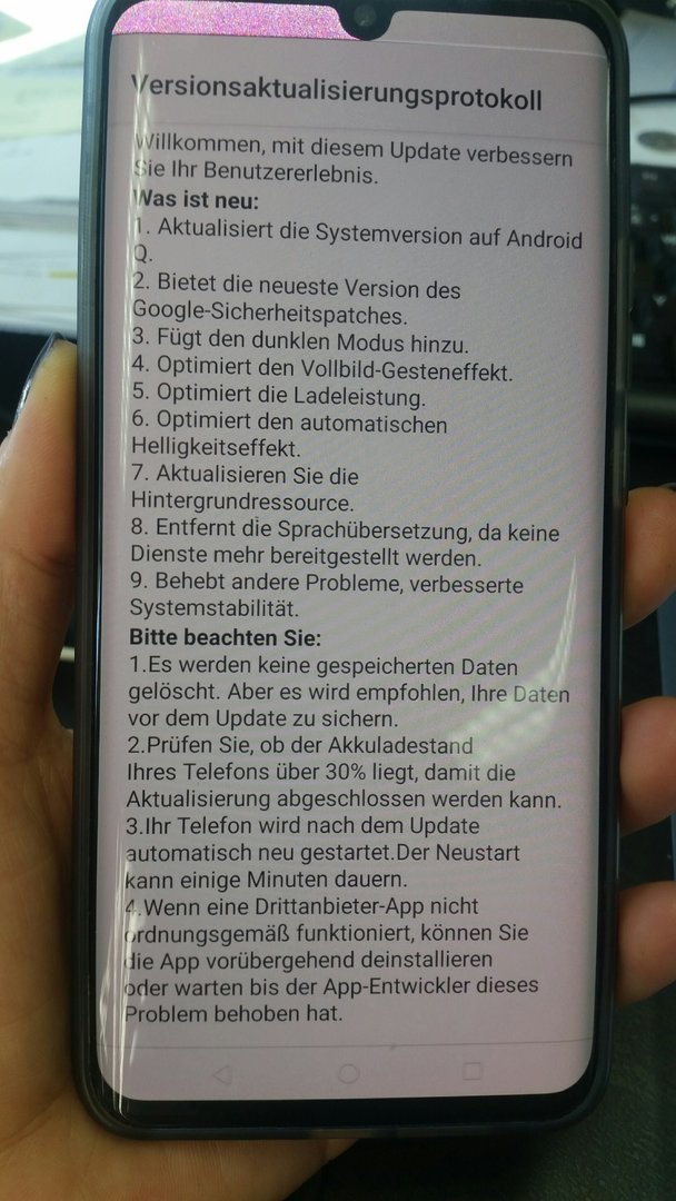

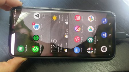

Hallo, bin neu hier. Hab meins schon so ca. 4 Monate. Bis jetzt ohne Probleme. Heute morgen hat es ein System Update Pro_2.6 gemacht und nun fängt der Display an zu blitzen und der like obere Display zeigt nicht mehr an oder glitterfarben. Dürfte am Update liegen. Hat sonst noch wer dieses Problem? Danke
@TesaB mach Bilder und reklamiere es. Denke nicht dass es mit dem Update zusammenhängt sondern ein Hardwarefehler wie bei mir ist.
Daher habe ich ein neues Display bekommen. W-support macht die Garantie für ZTE.
Das von dir genannte Update ist mir nicht bekannt.
@thorac, komisch das es direkt nach dem Update Neustart damit angefangen hat.

Kannst du in den Einstellungen noch den Software Stand zeigen. Meines Wissens ist erst die 2.5 raus.
Im thread haben mehrere schon Fehlerbilder gepostet, bei mir war das mit dem Display besonders bei autom. Helligkeit habt schlimm.
Mach lieber ein Backup damit du das Gerät zur Not sorglos einschicken kannst

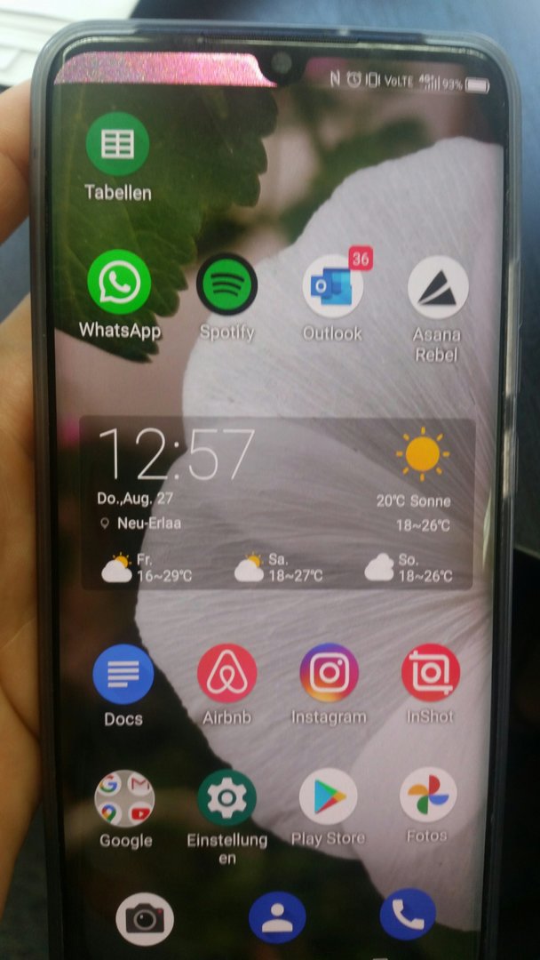

@thorac
Reaktionen: thorac
Gibt's da ggf ein Changelog, was da neues drin ist. Oder nur Google Sicherheitsupdate?
Wegen den Display, schreib da Mal die von w-support an.

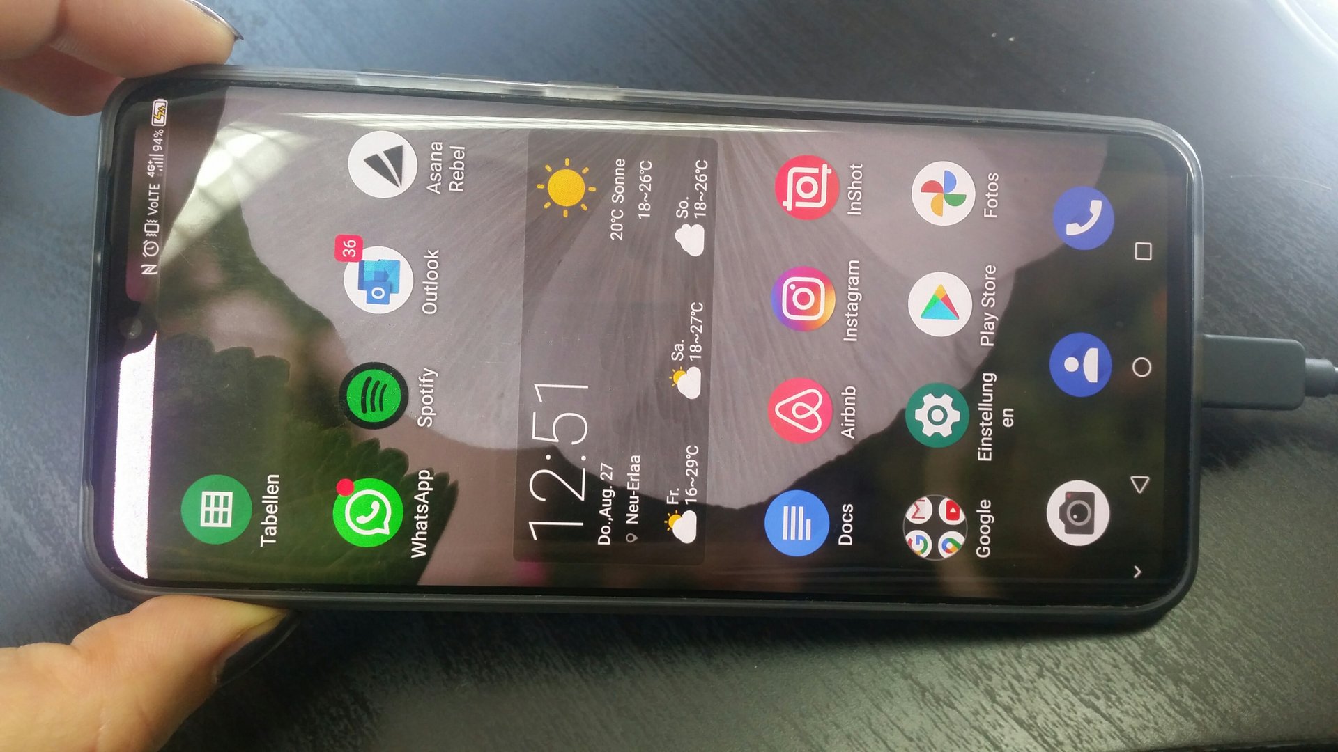

zwischendurch geht der Display wieder, dann blitzt und ruckelt aber der ganze Bildschirm was wesentlich störender ist.
@w-support können Sie mir hier weiter helfen?
