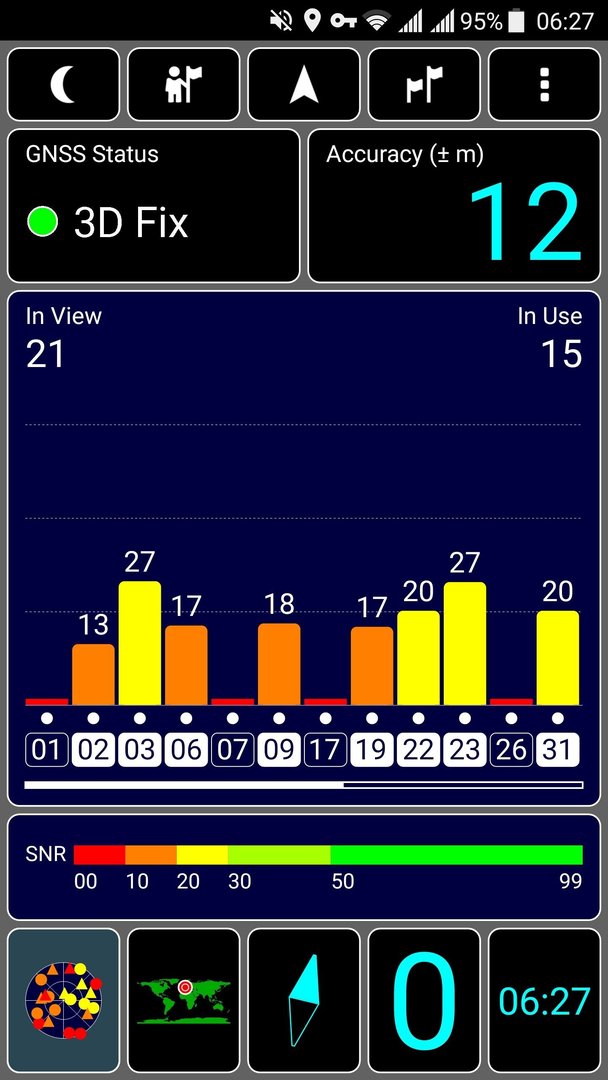

Meinst du so was? Hab jetzt GPS TEST runter geladen, bin zum Fenster gegangen, aufgemacht, Handy raus gehalten und nach paar Sekunden Screenshot gemacht. Ich habe übrigens die 7.1.1 (BETA) drauf!
Ja genau das meine ich. Sieht ganz gut aus bei dir obwohl 12 m Genauigkeit auch nicht grad berauschend sind. Früher hab ich mal mit dem Axon 7 eine Genauigkeit von 4 m hin bekommen. Heißt dann wohl, das mein Gerät einen Treffer hat. Na mal schauen was ich damit mache. Vielen Dank noch für das testen.

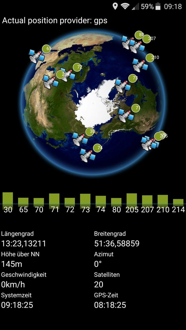

Ich habe zwar nur die GPS Satelliten Anzeige meiner Navi App, aber selbst im Haus ist alles noch im grünen Bereich. Durch Nougat gab und gibt es bei mir keine Nachteile.

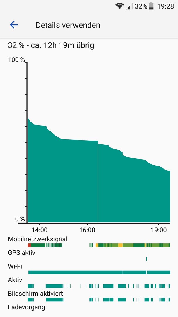

Ein Problem habe ich allerdings noch, immer wenn ich das Gerät auf 2G/3G/4G auto eingestellt habe und es mal ne Zeitlang ruhig hinlege, bin ich nicht mehr zu erreichen. Im Energieplan ist auch deutlich eine unterbrechung des Mobilnetzwerksignals zu sehen. Bei der Einstellung 2G/3G ist dies nicht der Fall.
das ist bei Android 7 völlig Normal.
Es ist ein Systemfehler der bei vielen Android 7 Geupdateten Geräten auftritt. Ich habe Tagelang Berichte Durchforstet wegen diesem Problem.
Ich habe dieses Problem ebenfalls, allerdings seit der B10 Version.
Am Anfang war es viel Schlimmer bei mir und hat mir den Akku schneller Entleert als ich Laden konnte.
Es kommt sehr darauf an wo das Gerät Liegt.
Wenige Centimeter Reichen Oftmals.
Unterbrechungen der Linie habe ich auch.
Allerding keine Unterbrechung des Signals.
Die Anzeige müsste für das Mobile Internet sein.
Bei mir trat es auf, nachdem ich auf Nougat bin, und eine SD-Karte eingesteckt habe. Blieb dann aber auch beim zurückgehen auf B10. Auch mit Werksreset, und ist jetzt immer noch.
Naja, läuft ja jetzt mit 3G. Bin mal gespannt, ob sich bei 7.1.1 was ändert.

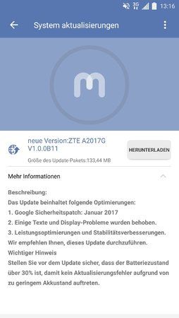

Bekomme nun ein Update auf B11 angeboten???
Scheint nur ein kleines Sicherheitsupdate zu sein, kein Nougat...
Sehe ich auch ;-)
Ist es vielleicht als Vorstufe für Nougat gedacht? Es hieß ja von ZTE, dass man von B10 nicht auf 7.1.1 updaten kann. Hat noch jemand die B11 angeboten bekommen?
Habe gerade mal geguckt und bekomme diese B11 auch zum Download angeboten.
Habe es mal mobil installiert, waren ja nur gut 133 MB. Es geht noch alles, Nougat wurde aber noch keines angeboten.
