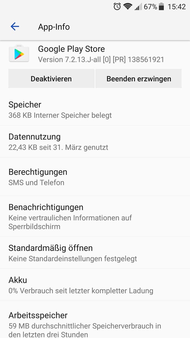

Plötzlich geht's wieder, wie sieht es bei euch aus?
