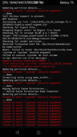

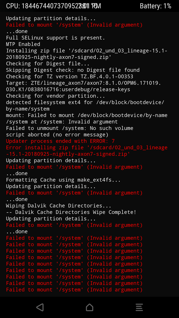

ich habe mich heute auch dran gewagt.
Leider komme ich nicht über den Fehler 7 hinweg.
System kann nicht gemountet werden.
Wenn ich versuche zu booten blinkt 3 oder 4 mal die rote led und dann geht das Axon7 aus.
Bootstack von NFound 3.2.1-8 ist natürlich geflasht und das A2017G Modem habe ich ausgewählt.
Edit:

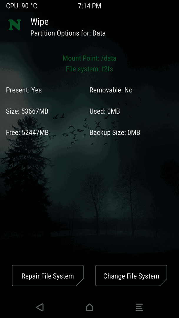

Habe noch ein Screenshot gemacht.
Unter Wipe / Advanced Wipe gibt es die Option "Repair or Change File System".
Wenn man System anhakt und dann auf "Repair or Change File System" geht, sieht es so aus (Bild2).

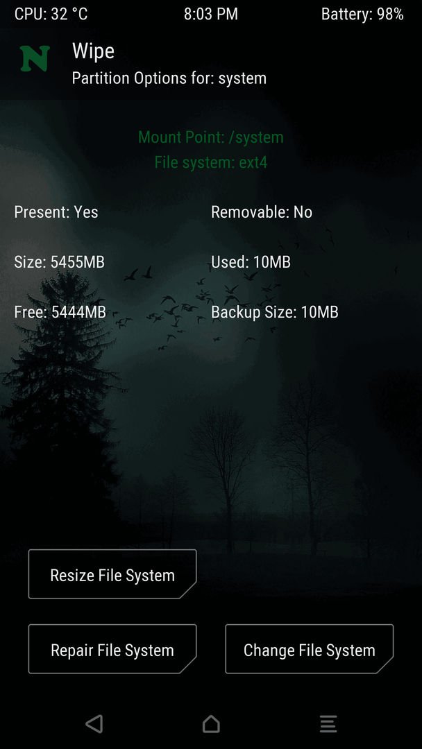

@juckendes_Auge
Kannst du mal bei "wipe"...."Advanced wipe" schauen wie deine Partitionen angezeigt werden? Also Data und System.

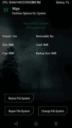

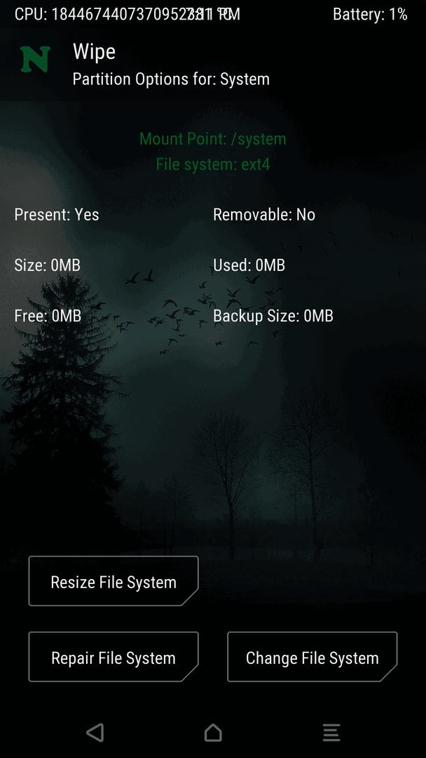

Ja,
hier.
Vielleicht lag der Fehler daran, dass ich vor dem flashen alles gewiped habe. ;)

@juckendes_Auge
Du musst glaube ich erst wieder einen entsprechenden Bootstack flashen jetzt.
Versuch das mal bitte.
Dann reboot in TWRP und versuchen eine ROM zu flashen.
Reaktionen: 197983
Ich habe den B12 von Nfound nochmal installiert. Gleiches Ergebnis.
TWRP 3.2.1.8 NFound ist da mit drin.
@juckendes_Auge
Hmmm Ok.
Dann mal versuchen System neu zu formatieren.
Also noch einmal neu als ext4 formatieren.
Danach TWRP neu starten und noch einmal Bootloader usw flashen.
Reaktionen: kevte89 und 197983
System formatieren, hat geholfen :).
Vielen Dank

@borisku Mein Device war verschlüsselt.
Ich habe beim eingeben des Passworts auf cancle gedrückt und dann habe ich alle Partitionen mit wipe behandelt.
Man kann im TWRP von NFound und warscheinlich auch das offizielle TWRP formatieren.
@borisku
System sollte immer ext4 sein.

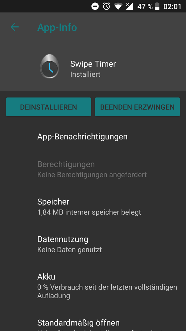

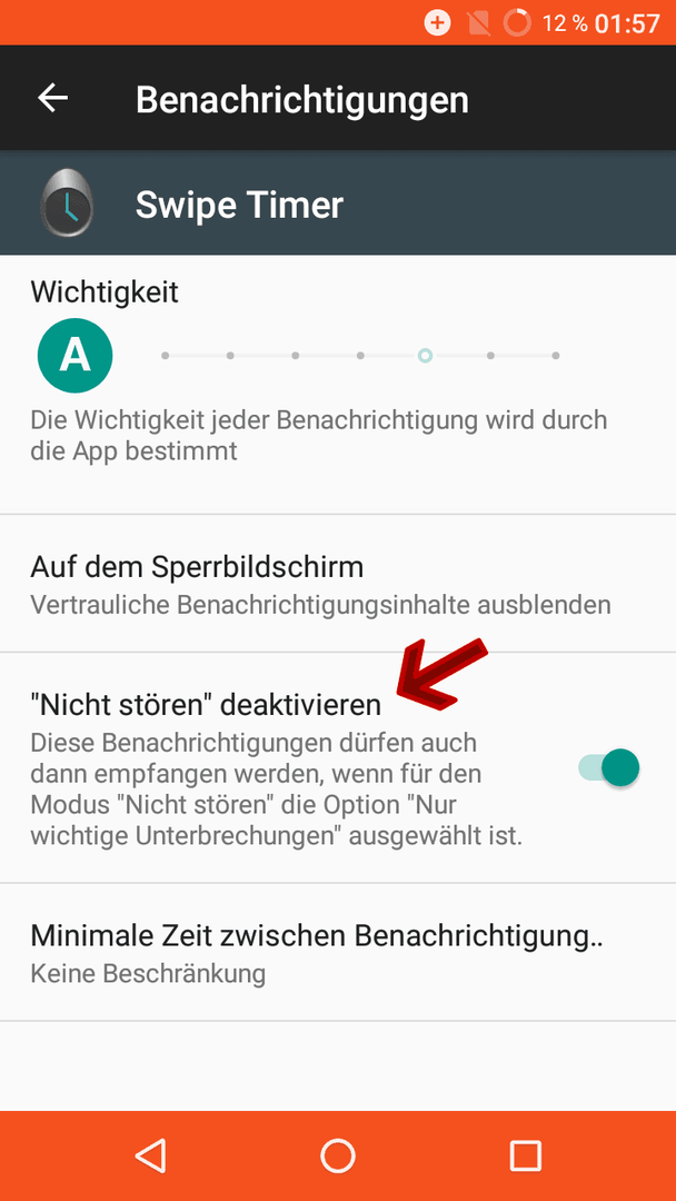

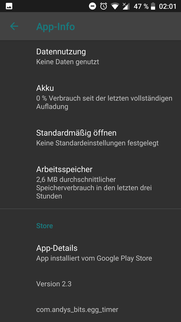

ich nutze die automatische auf Uhrzeit basierte nicht stören Funktion schon unter Android 7.1. Unter APP Einstellungen konnte man Apps Berechtigung eerteilen trotzdem klingeln zu dürfen (siehe Bild mit rotem Pfeil).
Dies vermisse ich bei Oreo. Hat jemand eine Idee?
Vielen Dank
Viele Grüße
juck.
