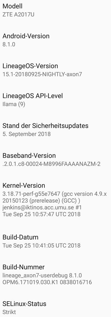

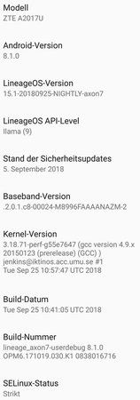

Was mich wundert;
In den Einstelunngen wird als Gerät ZTE A2017U angezeigt. Ich habe ein A2017G und habe defintiv das G Modem (A2017G) ausgewählt.
Was habe ich falsch gemacht oder ist das Normal

@aluckyoneme Das ist normal...die Roms werden ja für das US modell gekocht von unseren Köchen ;)
Aber das Spielt keine Rolle,da das U/G/CN modell um grunde das selbe ist,solange man den richtigen Modem auswählt ist alles gut.
Bei mir steht auch A2017U habe aber das G modell.
Reaktionen: aluckyoneme, guss, kevte89 und eine weitere Person
Das A2017U steht in irgendeiner Datei. Kann man auch manuell ändern, tut der Funktion aber keinen Abbruch.

A2017U wird wohl bei LineageOS immer angezeigt. Ich habe auch das G und in LOS 14.1 und 15.1 seht trotzdem U. Das gleiche hat auch DaniZ weiter oben bestätigt. Er hat das China Modell und auch bei ihm steht U.

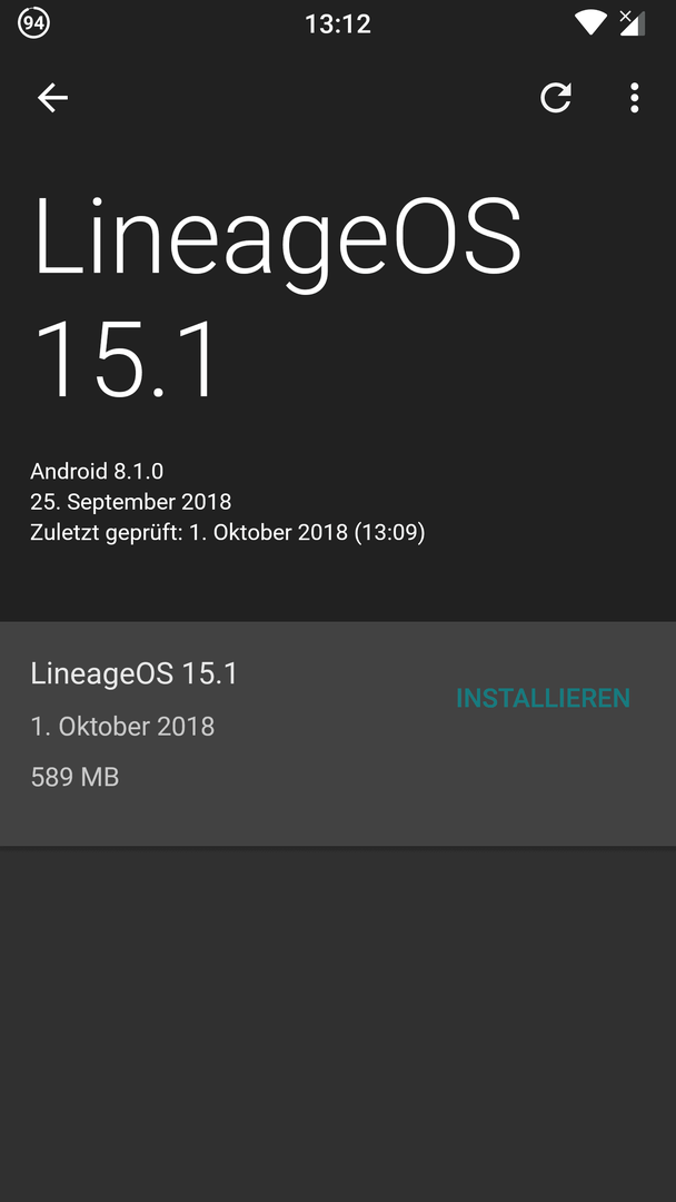

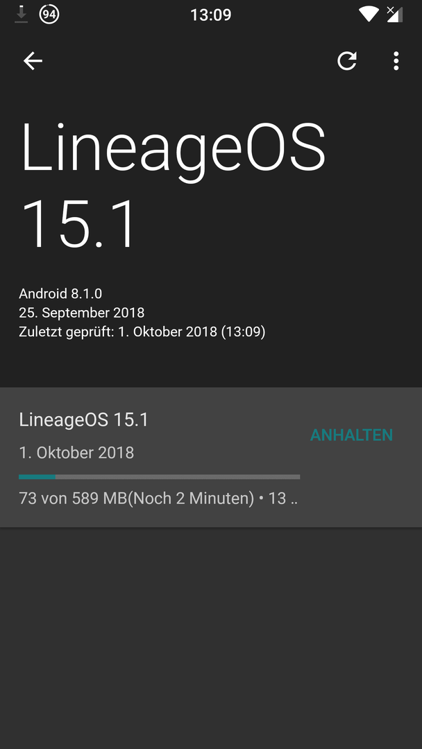

Wöchentliches OTA online :)
Screenshot_Updater_20181001-130957.png Screenshot_Updater_20181001-131226.png
Tante Edit sagt....
Update ohne Probleme, endlich mal ein funktionierendes und zuverlässiges OTA :1f44d::)

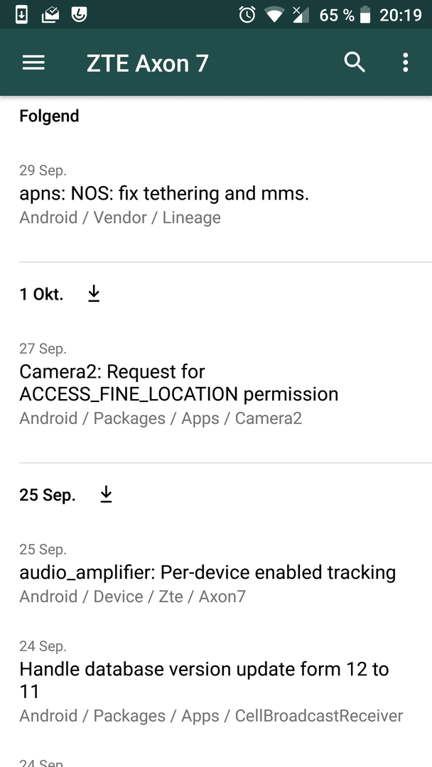

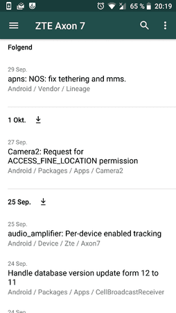

Es wurde jedoch nur ein spezielles update integriert. Keine Ahnung, ob sich da das updaten lohnt.
(Siehe Anhang)
Reaktionen: Xanoris
@juckendes_Auge
Das muss natürlich jeder für sich selbst entscheiden :)
Reaktionen: 197983 und Xanoris
@Sunny
Ich wollte es nur erwähnen. Ich war eben etwas enttäuscht, da ich mit vielen fixes gerechnet hatte. Aber was da nicht enthalten ist, sind die fixes, die 15.1 global entsprechen.
