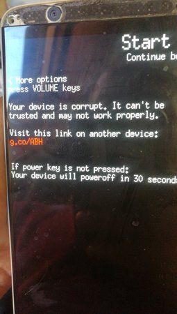

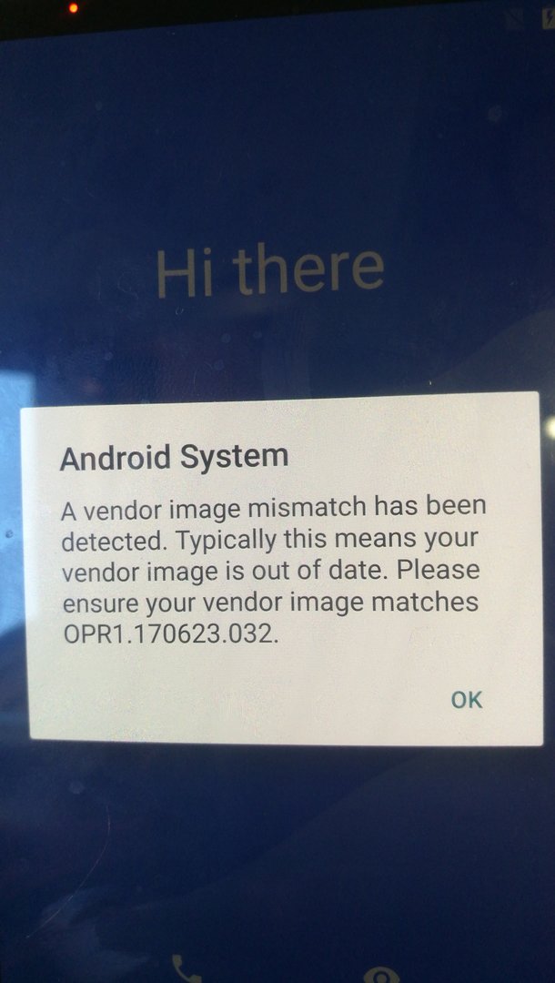

Läuft einigermaßen, erst müsste ich LOS15 zwei mal installieren dann kamm die Meldung das System corupt ist erst dann startete das System.
Wie bekomme ich die beide Meldungen weg?

Die corrupted Meldung ist völlig in Ordnung und besagt nur auf unschöne Weise, dass der BL unlocked ist, was du ja willst... Die Vendor Partition upzudaten dürfte nicht so schwer sein... Dafür, wie das diese Nacht mit dem Gerät aussah, find ich das jetzt schon wieder dolle...
[doublepost=1564946485,1564946198][/doublepost]Das mit 2 mal Starten ist normal, denn da wird zuerst die Vendor eingerichtet, dann musste noch mal von unten hochfahren...
[doublepost=1564946660][/doublepost]Das hier:
Vendor Partition kann nicht eingebunden werden
haste ja vermutlich gelesen??!!

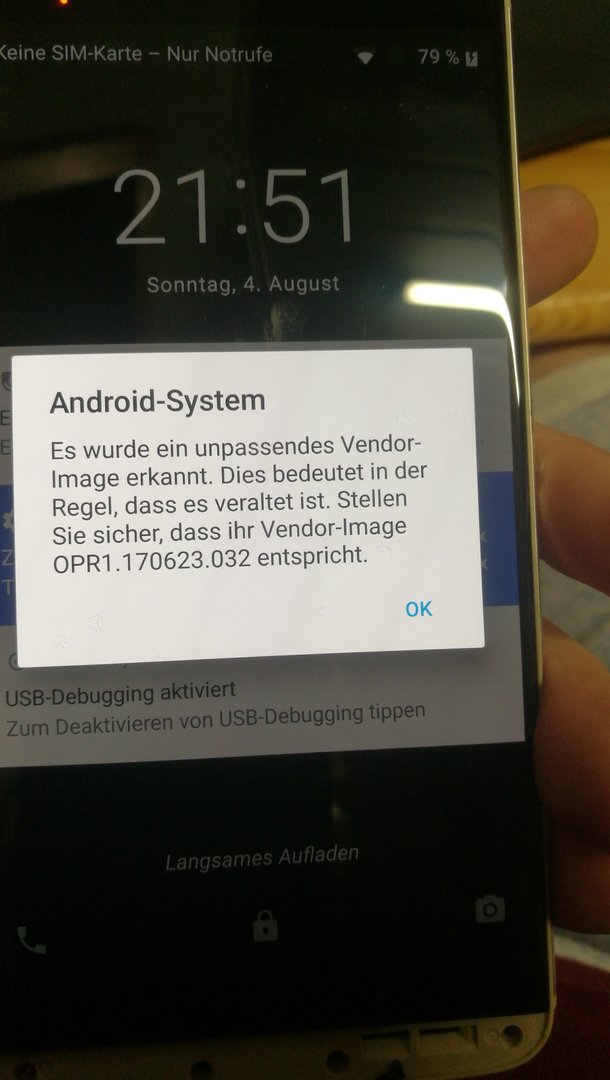

[doublepost=1564948386][/doublepost]Trotz das ich die vendor Partition in twrp "repariert" habe bekomme ich immer noch die Meldung

Hast du mal in den Link oben geschaut? ich meine da wäre ein Link drin für ein Vendor Update... Es gab aber da auch nen eigenen Fred... Mom
Guck mal hier, ob da nix dabei ist:
[TOOL][TREBLE][PARTY v0.5]TWRP (Axon 7 und andere)Vendor Partition Manager
[doublepost=1564948879,1564948643][/doublepost]Als Pie ist die Liquid OS für mich nahezu perfekt, sie wird aber blöderweise nicht mehr aktualisiert...
Blödsinn, Party tool ist ja in dem TWRP mit drin...
[doublepost=1564949808,1564949292][/doublepost]Bingo, ja, und ich meine das ist auch die benötigte vendor von nfound...

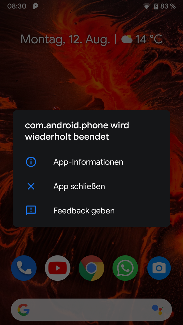

Teste seit paar Tagen verschiedene ROMs und bin grad bei PixelExperience, an sich sehr chick nur meine sim wird nicht erkannt und die Telefon App schmiert immer ab. Kann wer helfen?
Welche Partitionen hast du denn vorher formatiert?
