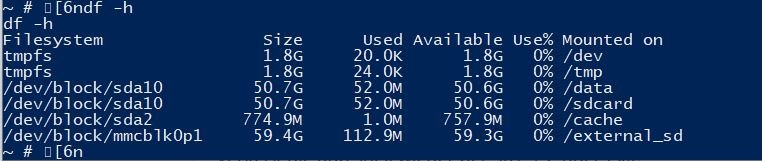

Meine Versuche, eine Treble-Partition einzurichten, scheitern bereits an einer geeigneten TWRP. Weder die hier angebotene "TWRP 3.2.1-8 Treble" noch die Rennert'sche "Black Edition" noch die bei xda angebotene 3.2.3-0L v1.3 booten.
Und die offizielle twrp-3.3.1-0-ailsa_ii sieht die zuvor per Miflash angelegte Vendor-Partition nicht.

Wobei mir vorkommt, dass trotz gegenteiliger Erfolgsmeldung von MiFlash keine Vendor-Partition angelegt wurde.
Ich hab es vor kurzem erst bei einem User aus dem Forum hier eingerichtet. Und bin folgendermaßen vorgegangen. Zuerst den B12 Bootstack von NFound installieren (dort im Anhang zu finden), dann diese TWRP hier flashen, und dann solltest du nochmal mit dem eingebauten Party Tool (zu finden in der Option unten links, oder nochmal separat downloaden und ausführen) nachschauen ob wirklich eine Vendor Partition vorhanden ist. Diese TWRP ist auch aktuell genug für Pie Roms. Bzw. aktuell genug um lange genug damit Spaß zu haben. Weil die "offizielle" TWRP nämlich keinen Treble bzw. Vendor Support anbietet. War ja auch für das Axon 7 niemals vorgesehen.
