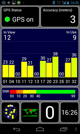

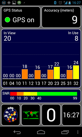

Ich habe mir inzwischen auch die Samsung-Halterung von Seite 5 besorgt. Das Handy passt auch gut rein und hält sicher. Allerdings gibts Probleme mit dem USB-Dock. Wäre schön, wenn das jemand mit dergleichen Ausstattung prüfen könnte.
1. Aus dem Klinkenausgang der Halterung kommt nicht nur Stille, sondern ein sekündliches Knack, Knack, Knack.
2. Der GPS-Empfang ist stark gedämpft, sobald man den USB-Konnektor ins Handy einrasten lässt
Führt bei mir im Auto dazu, dass GPS praktisch unbenutzbar wird, weil die Empfangsstärke der Satelliten sich spontan halbiert (GPS Test App von Chartcross), sobald der USB-Konnektor drin steckt.
Entweder hab ich ein Montagsmodell erwischt oder es gibt eine problematische Inkompatibilität mit der USB-to-Klinke Buchse.

2. Der GPS-Empfang ist start gedämpft, sobald man den USB-Konnektor ins Handy einrasten lässt
Also ich hab bisher erst einmal damit navigiert und muss sagen das ich da auch einen schlechten GPS Empfang hatte. Ich hatte das aber spontan auf die schlechten Wetterverhältnisse geschoben (Schneegestöber).
Ich werde das jetzt aber explizit nochmal testen und berichten.
Guido

Teste dann doch bitte auch mal, ob du aus der Klinkenbuchse ein akustisches Knack, Knack, Knack hörst. Mit Kopfhörer versteht sich ;)
Die beiden Bilder im Anhang zeigen den schlechten GPS Empfang. Erstes Bild ohne USB-Konnektor drin, zweites Bild mit...
