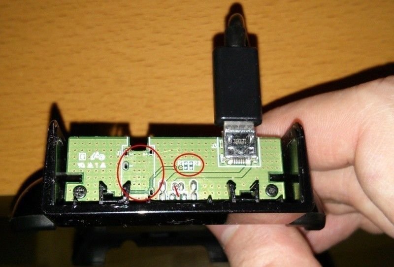

Ich habe die Samsung ECS-V1B7 jetzt auch mal zerlegt.
Die GPS-Störungen verschwinden, wenn man die beiden Widerstände (eingekreist, R1 und R2) und die Klinkenbuchse komplett entfernt.
Wenn man dann die mit dem roten Strich markierten PINs kurzschließt, wird das Handy im AC-Modus geladen.

@blackmesa kannst du mal einen Tipp geben wie man das am besten öffnet. Ich hab es schon mal probiert aber nicht hinbekommen. Vielleicht war ich zu zaghaft. Ansonsten danke für den Tipp mit dem entfernen! Dadurch gibt's keine Probleme? Und lädt sie dann auch im AC Modus?
Edit: Habs jetzt auf aber die Widerstände sind ja winzig. Wie bekomme ich die raus?
Einfach mit nem Cuttermesser runterschneiden, geht ganz leicht. Die Klinkenbuchse mit nem Seitenschneider entfernen.
Und wie ich oben schon schrieb, ja, im AC-Modus wird geladen, sofern man die markierten PINs kurzschließt.
