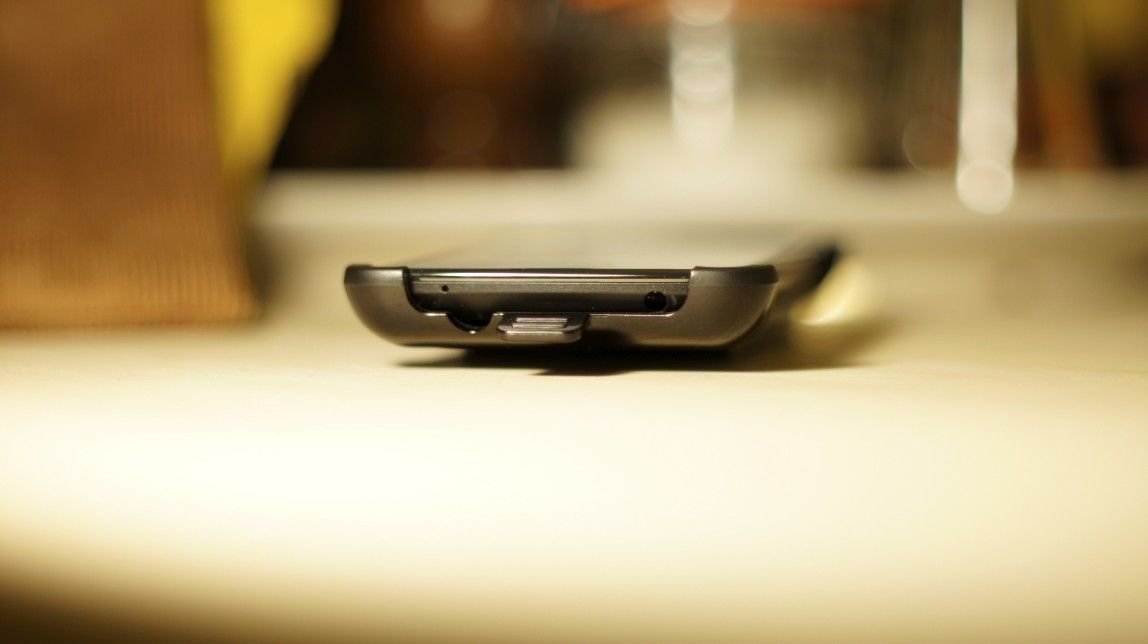

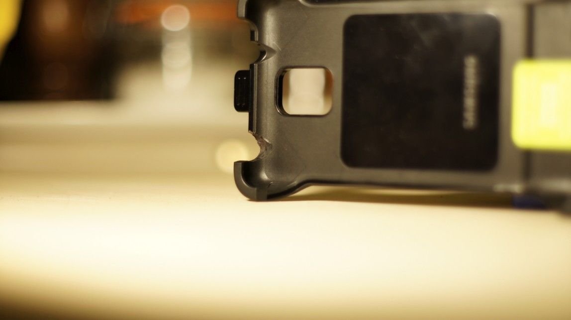

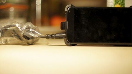

habe für die samsung-halterung ja das loch aufgedremelt, damit ich den sound-out wenigstens am headphoneout nutzen kann im auto... klappt wunderbar und sieht nciht einmal nach sch***e aus.. :)
das erste bild zeigt original.
das zweite bild meinen dremelsteg =)
das dritte bild, dass alles passt...
im auto sieht es soweit cool aus.. leider aber kein bild, da es kein tageslicht mehr gibt und ich trotz 1,4er lichtstärke des objektives nix ordentliches im auto bei dem licht hin bekomme... :scared: hehe
