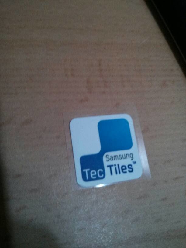

Er schreibt ja, dass die Daten auf dem Tag gespeichert werden. Es könnte natürlich auch sein, dass er nur irgendwas behauptet und das nicht stimmt. Ich werde die wahrscheinlich mal testen.
es ist wie Kleiner Kobold beschrieben hat. Es wird nur die Tag ID gelesen
Also kann man keinen Text oder so auf die Tags schreiben. Geht das nur mit den kleinen NTAG203?
