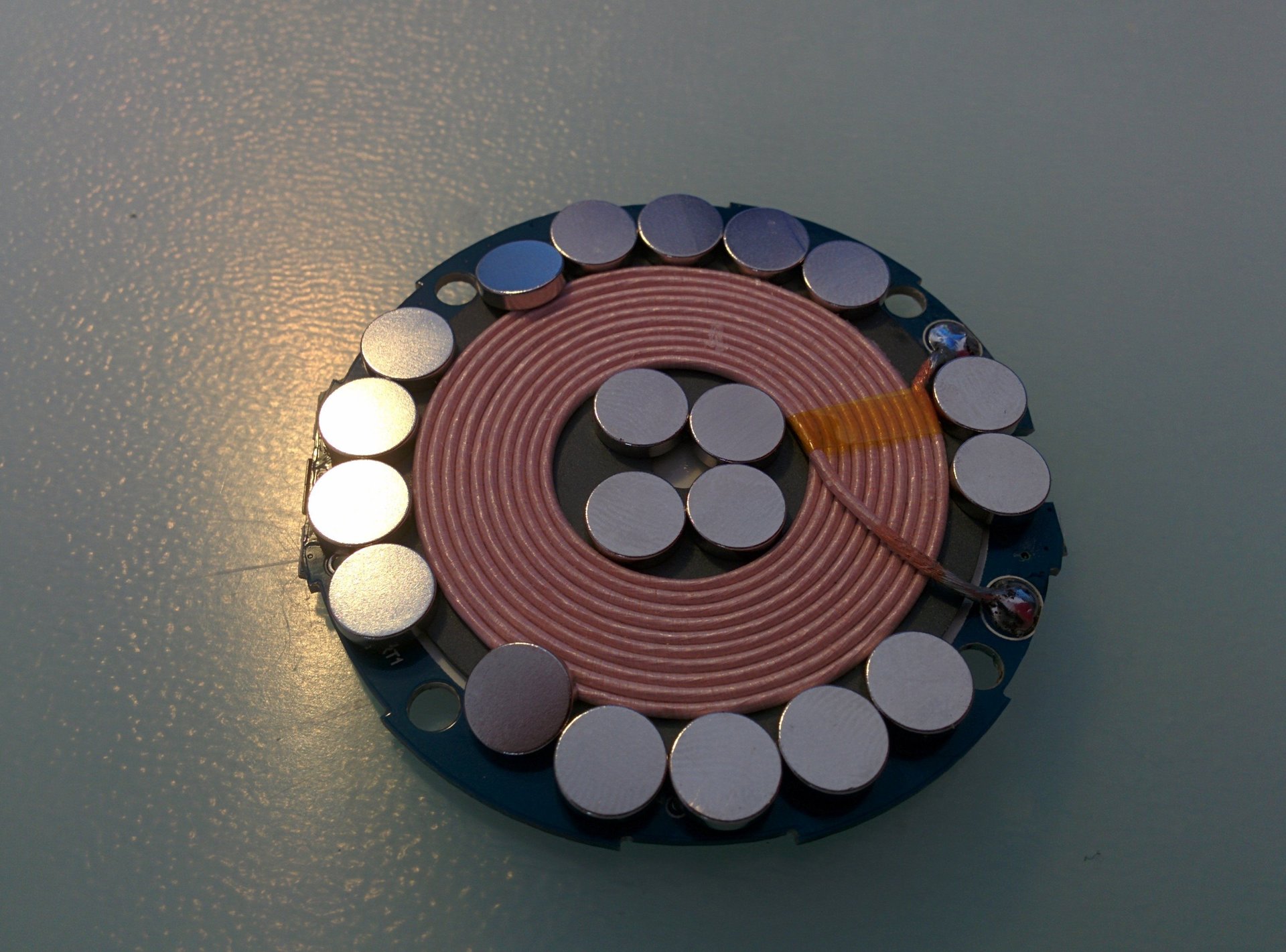

So, ich hab's offen, auch die Platine abgeschaubt (Bilder folgen)...hab sogar noch ein paar mehr Magneten als Du reingelegt, aber sie scheinen nicht stark genug zu sein? Hab aber exakt die genommen, welche du verlinkt hast. Aber keine Chance, dass das Nexus 5 da an der Wand gehalten wird, es rutscht mit ein wenig Widerstand runter...
Wie hast Du denn mehr Magnete dort rein bekommen? Eigentlich hast Du da keine Chance wenn Du genau die gleichen bestellt hast. Bitte mach davon mal ein Foto. Und bei mir hält das Nexus ohne Hülle sehr gut. Im Büro (dort liegt die Ladestation etwa in einem 30° Winkel) ist mir die Kraft der Magnete sogar etwas zu stark.
Der ursprüngliche Beitrag von 11:30 Uhr wurde um 11:32 Uhr ergänzt:

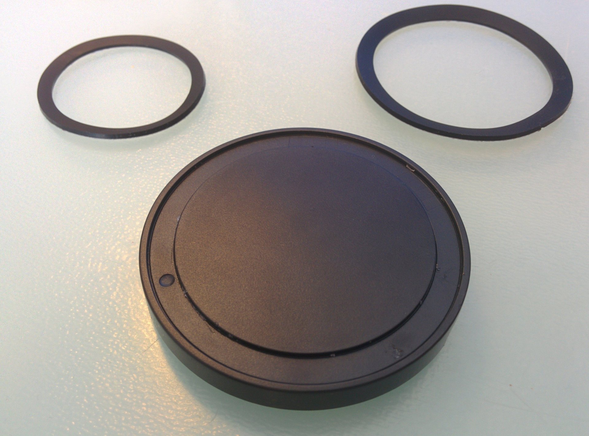

Hast Du den Gummiring wieder dran geklebt? Vielleicht ist dieser genau die fehlende Unterstützung um das Rutschen zu verhindern?!
Reaktionen: naiL
Ha!!! Seeeehr fein, genau der Gummiring war's :)
Die Magnete hab ich schon noch reingequetscht, dafür halten aber nur noch 2 Schrauben....aber so find ich's top jetzt. Bilder folgen in Kürze...

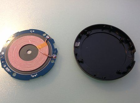

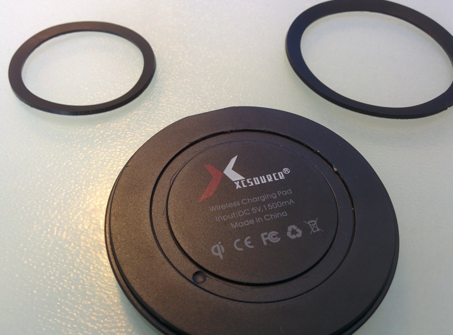

So, nun noch etwas ausführlicher:
Da von außen keinerlei Schrauben oder Clips zu erkennen sind, habe ich die Gummiringe abgenommen - was sich als überflüssig erwiesen hat, da auch unter diesen nichts versteckt war. Gemäß den Bildern von Crunch83 aus dem ersten Post (nachfolgend) habe ich dann mit einem dünnen Schraubenzieher an den richtigen Stellen gehebelt und ruckzuck war das Ding offen.
Ich habe mich eigentlich genau an die Ratschläge von Crunch83 aus folgenden Posts gehalten:
Verwendet habe (ebenfalls wie von Crunch83 empfohlen) diese Qi-Ladestation:
Drahtlos QI Ladegerät Pad für Nexus 4 Lumia 920 Galaxy: Amazon.de: Elektronik
Und diese Magnete dazu bestellt:
20 Neodym Magnete Scheiben N52 D8-H2mm 3,8KG: Amazon.de: Baumarkt
Wie ihr auf meinen eigenen Bildern seht habe ich ein paar mehr Magnete reingequetscht, da ich anfangs dachte, es würde sonst nicht halten. Das lag aber daran, dass ich den vorderen Gummiring abgenommen hatte - und der macht den großen Unterschied! Wegen der zusätzlichen Magnete haben am Schluß nicht mehr alle Schrauben gegriffen - ich denke das macht aber nichts, mit zwei Schrauben sollte es auch ganz gut halten.
@Crunch83: Du hast ja noch ein paar andere Versionen dieser Ladestation getestet, welche würdest du nun schlußendlich empfehlen? Ich würde mir gerne noch ein oder zwei kaufen.
Danke für Deine Hilfe!

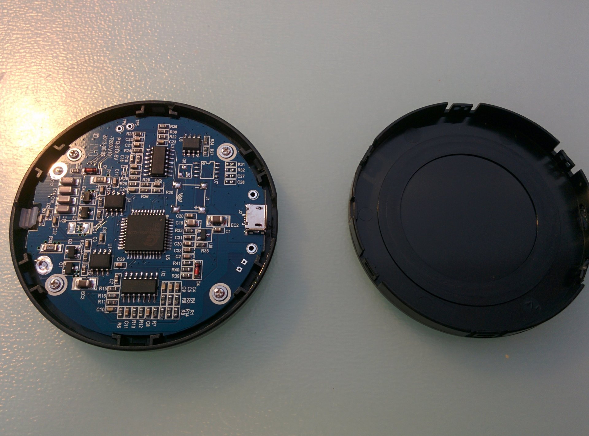

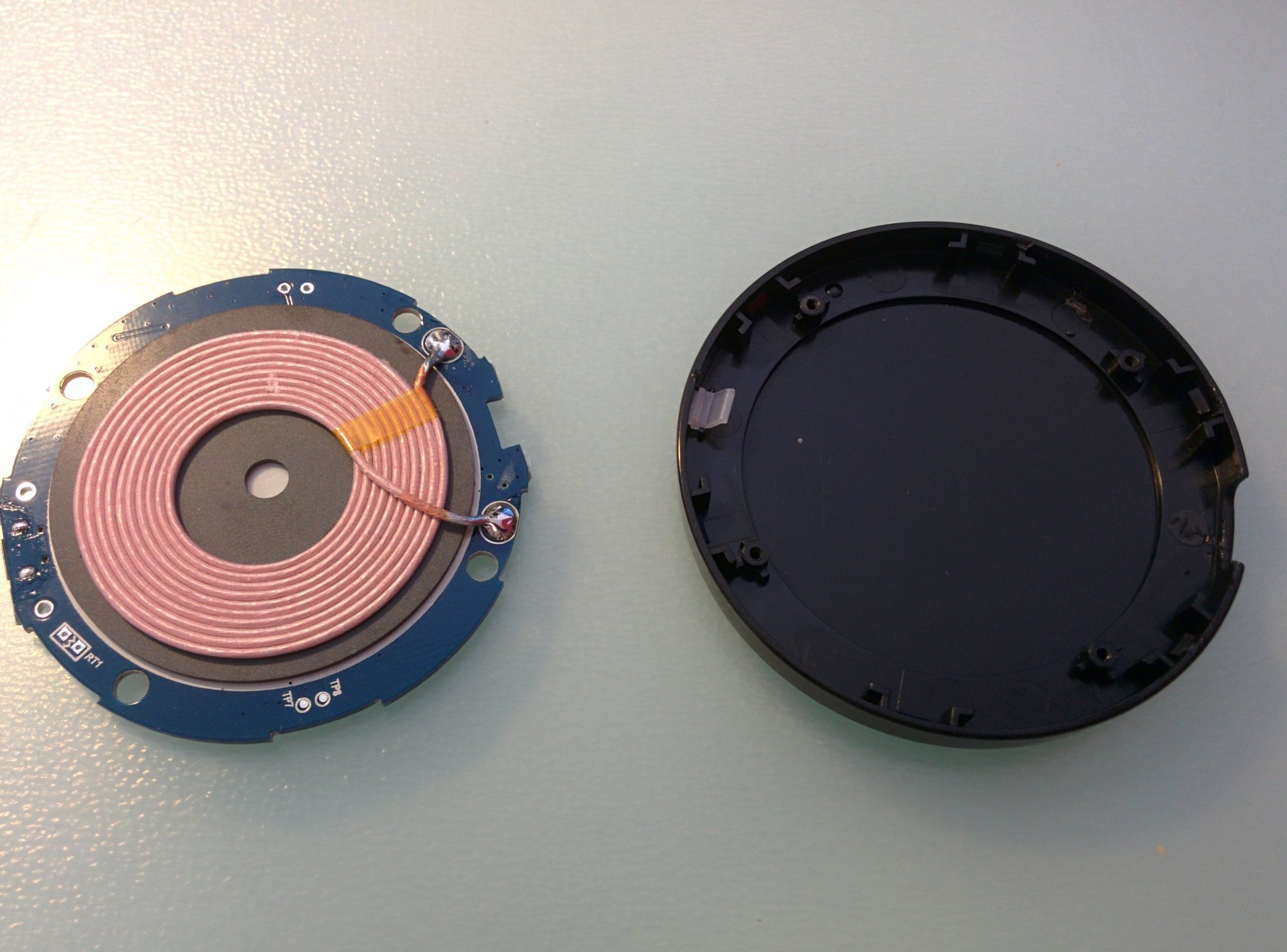

Nachtrag zur Station selbst: Die LED ist ziemlich klein, ich denke sie wird mich nachts nicht stören. Im Standby leuchtet sie grün, während des Ladens blau. Soweit ich erkennen kann (s. Bild) ist auch kein Piep-Element mehr verbaut, sollte also schön still sein sobald das handy voll ist.

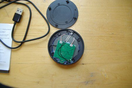

Hi,
zum Thema Ebay und Produktqualität:
ich war mal mutig und habe mir den Ebay Qi-Lader bestellt, welcher hier teilweise im Forum bereits als gut vorgestellt wurde.
Vogue Qi Wireless Pad Charger for iPhone Samsung Galaxy S3 S4 NOTE2 Nokia Nexus | eBay

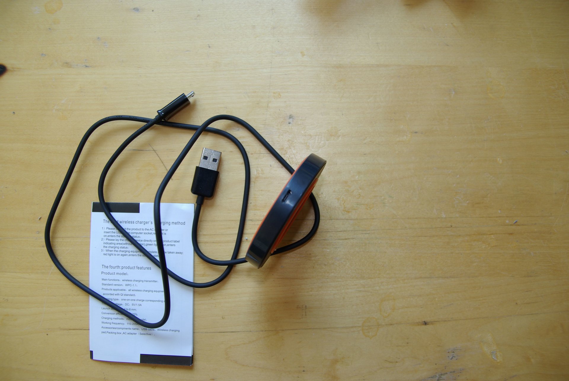

Nach einem Monat Wartezeit erreichte mich das Gerät und natürlich war ich neugierig. Die Verpackung war ein Plastikbeutel aber dieser war gut gepolstert und bot ausreichend Schutz für das Gerät.
Sowohl das Plastik des Gerätes selbst als auch das beigelegte (in recycelten Materialien) verpackte USB-Kabel sieht und fühlt sich hochwertig an. Ähnlich wie HTC/Samsung-Kabel. Und weit besser als das Motorola Ladekabel.
Stutzig machte mich jedoch das fehlende QI-Zeichen auf der Rückseite und die Flache Unterseite. diese entsprach nicht der originalen Abbildung auf Ebay.
Die USB-Schnittstelle ist nicht versetzt und die Status-LED rund.
Jetzt musste noch das Innenleben dran glauben, ich versuchte das Gerät aufzuhebeln -> Fehlanzeige. Zwischenzeitlich stoß ich auf ein Bild, welches die Unterschiede zwischen dem Echt- und dem Fakeprodukt an einem Beispiel zeigte (im Forum zu finden). Hier war deutlich zu sehen, dass dieses Fake-Produkt verschraubt war.
Als ich dann genau diese Schrauben auch bei mir fand, musste ich noch mehrere Minuten knobeln und hobeln. Rückwirkend fragte ich mich beim Anblick des Innenlebens, warum ich mir diese Mühe machte :lol:
Tja ich denke , ich hatte Glück und habe eins dieser China-Kopien erwischt.
Die LED wurde total schief verklebt, die Isolationsplatte zwischen "Elektronik" und Spule wurde ebenfalls leicht schief verklebt (steht an einer Seite ab). Die Lötpunkte sehen auf der Rückseite der Platine sauber verlötet aus, keine Kaltlötstellen aber auch nicht zu wenig Lot. Jedoch fehlte die Isolierung für die Spulenkabel direkt an der Platine. Das hätte sauberer sein können.
Da die Platine sieht mehrschichtig aus und ist nicht durchkontaktiert, daher kann ich keine Lotpunkte für die Steuerelektronik entdecken.
Gibt es im Forum weitere, welche das Vogue-Gerät bestellt haben und ähnliche Erfahrungen sammeln dürften?
Sollte Bedarf bestehen, würde ich versuchen die Platine mittels Heizpistole zu lösen. Ich denke jedoch, das ich bereits ein "gutes" Produktbild vermittelt habe. Ich werde dort nicht mehr bestellen.

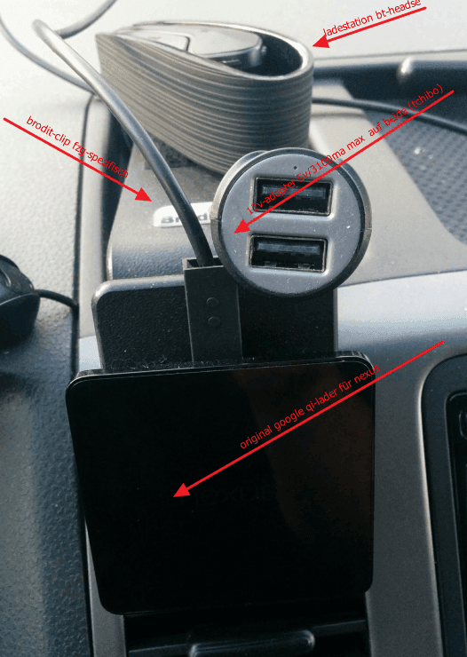

erfahrungsbericht:
hab mit den qi-lader von google auf eine brodit-halterung fürs armaturenbrett geklebt (siehe foto), 12v-usb-adapter von tchibo dazu
effekt:
- nexus 5 hält klasse
- lädt auch während navigation ausreichend
- ist besser zu bedienen (wischen), da es keine klammern oder ränder einer halterung mehr gibt
- einfach zu drehen (wm kucken über nexus quer und ton über radio-bt-verbindung)
und das beste:
- dadurch, daß ich mittlerweile automatisch beim einsteigen das nex auf den magneten pinne, kenne ich kaum noch einen leeren akku abends
bild zur veranschaulichung anbei
georg
