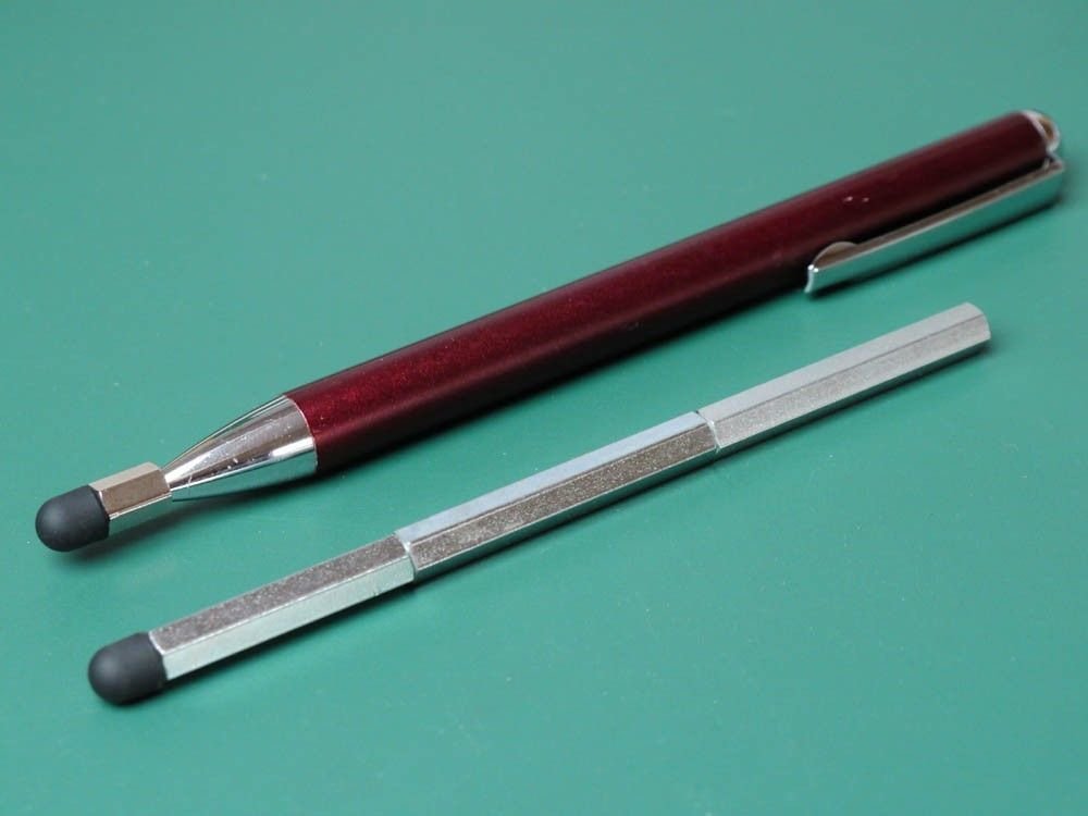

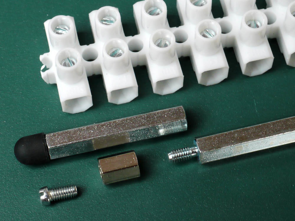

Hi,
nachdem ich mich durch die verschiedenen Sorten und Philosophien von Schreibstiften gekämpft habe, soll es ein Bamboo Stylus sein. Aber nicht zum Bamboo-Preis.
Also habe ich mir Ersatznippel (Bamboo Stylus Soft Nibs, 6 mm Durchmesser) gekauft und gebastelt. Das Ergebnis seht ihr auf den Fotos. Tippen und Wischen mit wenig Druck funktionieren bestens. Demnächst will ich mir auch einen Bamboo-Fingerhut basteln.
Zunächst brauchen wir eine M3-Schraube mit einem kleinen, konischen Kopf. Meine stammt aus einer Elektro-Schraubklemme. Die Schraube gehört in einen Gewindebolzen, wie er in besseren Baumärkten zu finden ist. Wir stülpen den Nippel über die Schraube und ziehen sie gefühlvoll an. Fast schon fertig. Mit weiteren Bolzen lässt sich unser Stylus auf die richtige Länge bringen. Aus Eisen oder Messing wird das Ding allerdings recht schwer. Leichter wird es, wenn wir ein Aluminiumrohr oder einen alten Kugelschreiber verbasteln. Der Phatasie sind keine Grenzen gesetzt. Es muss aber Metall sein, das kapazitive Verfahren funktioniert nicht mit Plastikstäbchen.
Nachtrag: Bei der schwereren Version aus Eisenbolzen funzt das Wischen ohne zusätzlichen Druck, nur mit eigenem Gewicht. Bei der Kugenschreiberversion muss ich zusätzlich etwas drücken, sonst ist das Wischen unzuverlässig.
Reaktionen: Dacool und Voll_pfosten
