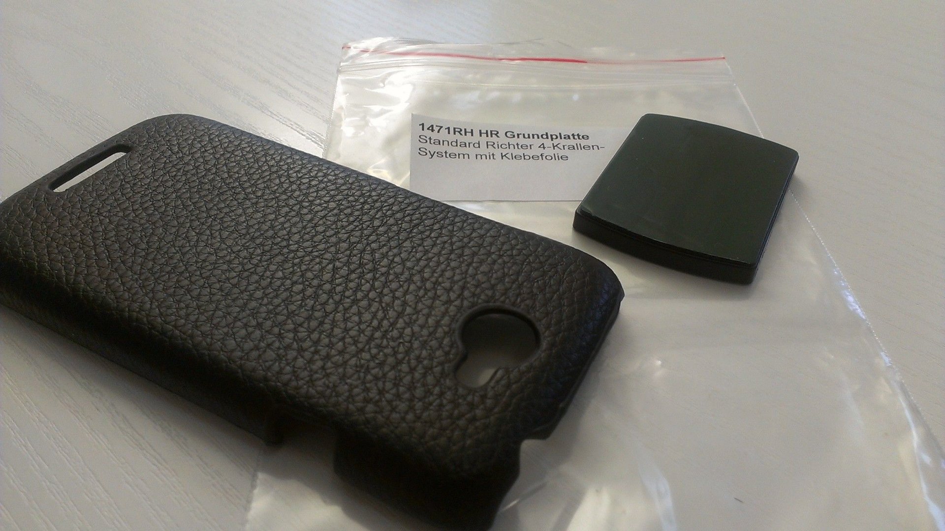

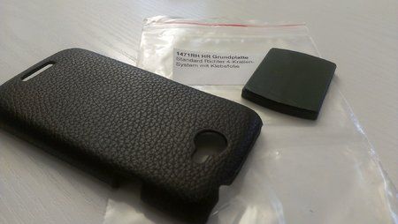

haxorr schrieb:
So wie besprochen, die Bilder zum One X Car upgrade kit CAR D110.
Passt aber nicht mit dem hauseigenen Hard Case.
Galerie: One X Car upgrade kit CAR D110 - abload.de

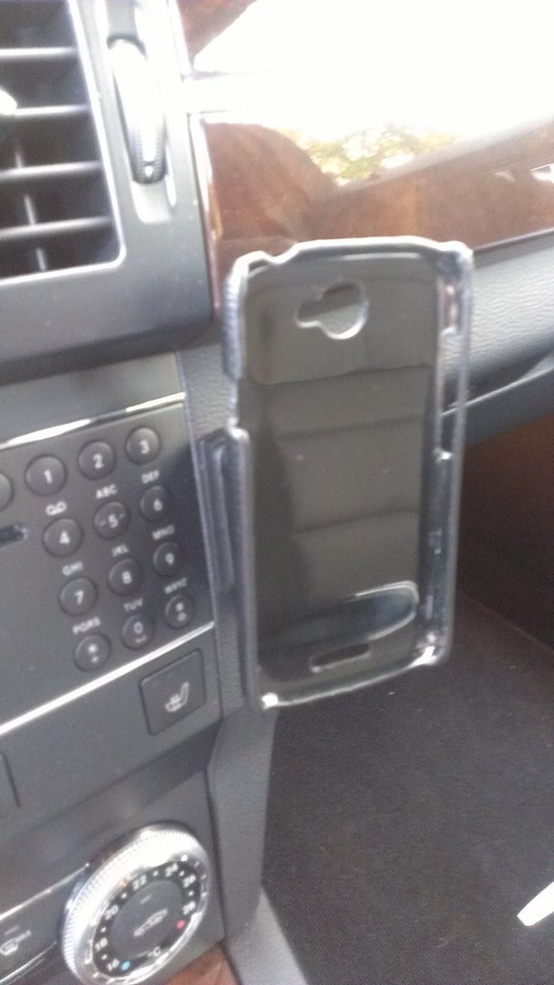

Habe gerade mal einen kurz Test mit der original Kfz-Halterung/Ladekabel gemacht. Kurzes Fazit:
10 min Navigieren und der Akku wurde immerhin um 2% geladen.
Die Halterung ist zumindest bei Autos mit einer flachen Scheibe (Opel Omega) ungeschickt, da ich sie nicht genügend neigen kann. Das bedeutet, das Display schaut bei mir etwas nach unten. Alternativ kann man das Ding natürlich am Amaturenbrett fest machen :confused:
Das war damals beim DHD besser gelöst
