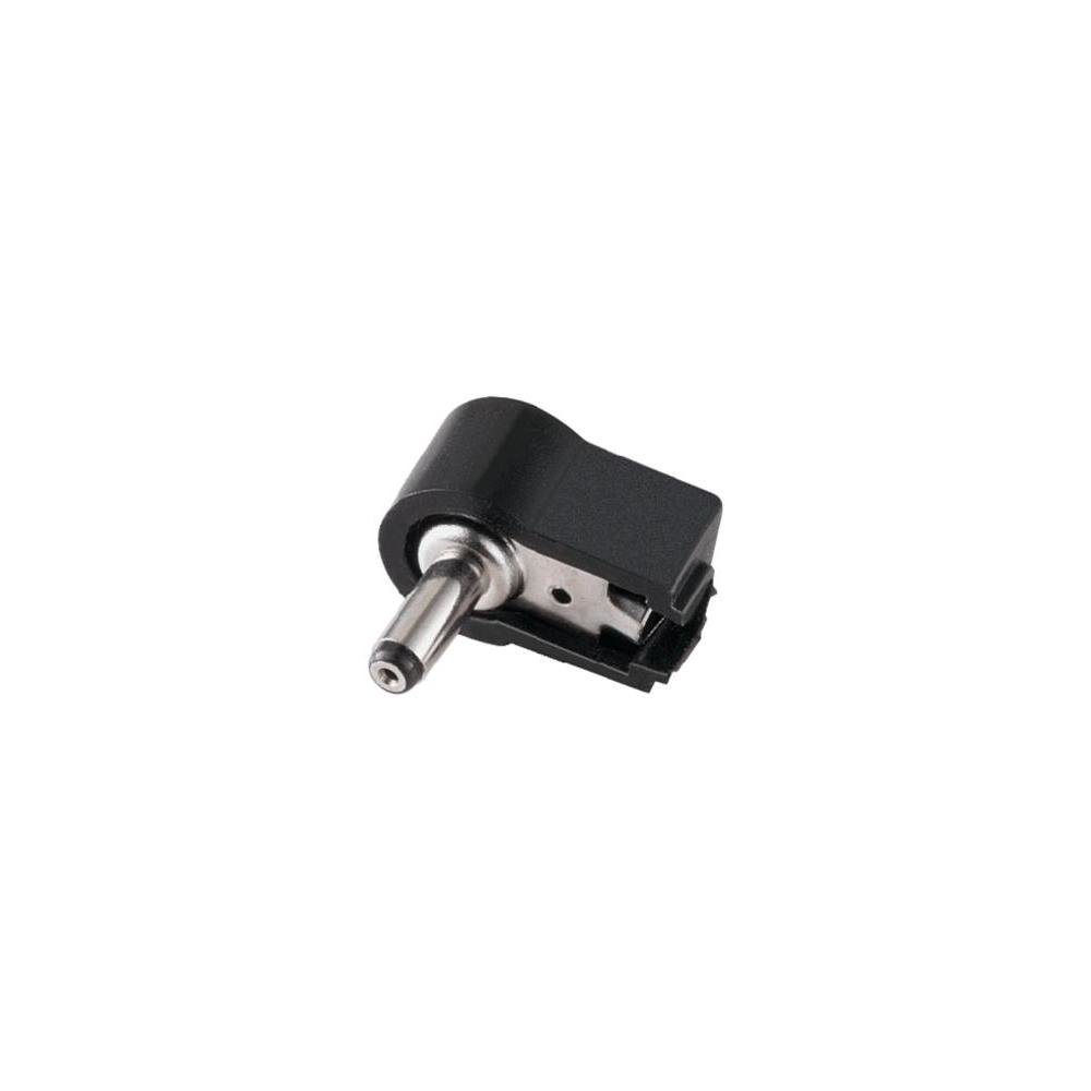

erwartetes Gewicht 2-3kg, Grösse ca. A3
Anschluß für Ladekabel-USB
Niedervolt-Steckverbindung zum selber löten (auch für pure Anfänger zu bewältigen)
3.0mmm - 1.10mm
-bei Conrad für 2,35 Euronen zum abholen.
- vorteil Winkel= platzsparrend und passt prima
-Best.Nr.: 530172- 62
- nutze ich schon seit langer Zeit (sehr zu empfehlen)
(wenn jemand wegen der Paßgenauigkeit (Außendurchmesser 3.0mm) Bauchschmerzen hat, Mediapad mit in den Laden nehmen und einstecken.
Bei mir hat gleich der erste gepaßt!
Also los...machen. Ich nutze den bei mir im BMW, da sind sowieso nur noch USB Buchsen. (Neue Modelle)
VG

Eine Nummer kleiner paßt auch(ich glaub´ 2,7mm, 1mm innen). Sollte irgendwann die Buchse ausgeleiert sein, dann kann man auf die größeren wechseln.
Die Winkelstecker harmonieren nicht so mit meinem Etui, ich glaube die sind auch so dick, daß das Pad mit dem Stecker aufliegt, mehr Streß für die Buchse.
