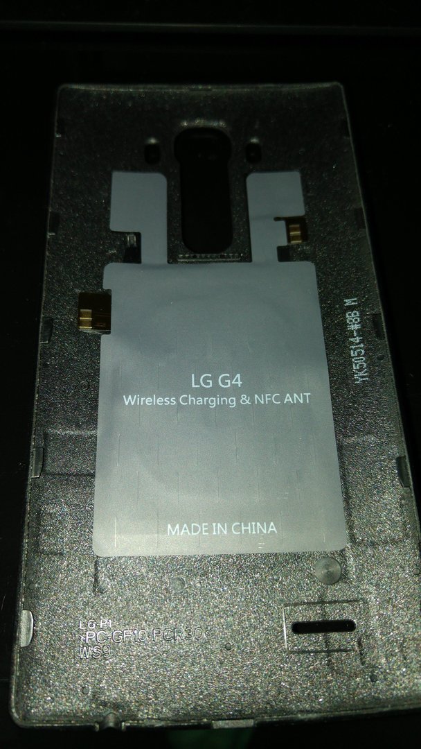

Hallo Zusammen!
Also meine Spule aus China ist da und ich habe alles sauber in das Leder Cover eingesetzt. Muss sagen das alles super funktioniert, sogar wenn ich ein wirklich dickes Case für die Arbeit drum mache, wird das G4 ordentlich geladen...
Sogar mit NFC
Reaktionen: Speedmonkey und chrissi77
