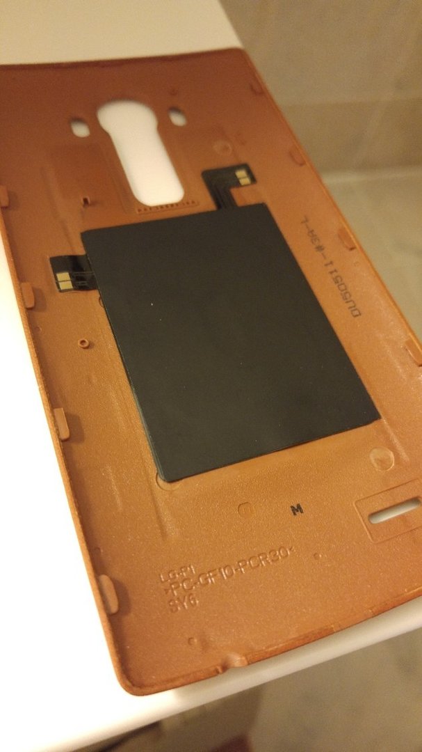

Ich hab mir das Teil bei aliexpress mal bestellt. Die Antenne ist im originalen Backcover mit einem Aufkleber befestigt, der sich vorsichtig abziehen lassen sollte (mache ich erst dann, wenn das Teil aus China angekommen ist, aber es sieht schon sehr danach aus, dass das problemlos geht). Es ist bei dem Teil dann offenbar wieder ein neuer Aufkleber dabei.

Also ich habe gerade aus Intresse mal auf XDA den Thread (Post #55) dazu gelesen. Der erste den den "Sticker" von Aliexpress bekommen hat, sagt, dass es sehr einfach wäre, den Sticker zu installieren. Außerdem funktioniere NFC und QI jetzt problemlos mit dem Leder Cover.
Ich werde mir jetzt auch mal son Sticker ordern.
#55
Just got it today. Removed the original NFC from my leather cover and followed the youtube instruction.
Worked flawlessly. I can wireless charge and use NFC now!
#58
Upload a pic as attached. I removed the original leather color NFC sticker. Its quite easy as the cover is quite tough.
Then just follow the youtube link in page 5 in this thread.
I brought it from the aliexpress shop mentioned in page 2/3, same shop producing the youtube video I think.
I got all the info from this thread, so I guess its time for me to share my story

Ich habs gestern erhalten und eingebaut. Musste ein bisschen Tape unter den Qi-Kontakt kleben, damit ich Kontakt hatte. Funtz aber einwandfrei.
