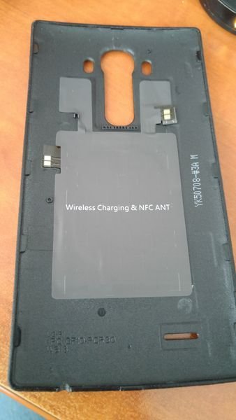

Habe heute meine Qi NFC Spule von http://www.aliexpress.com/snapshot/6817959630.html?orderId=68560284793127 bekommen. Lieferzeit war 12 Tage.
Teil lies sich problemlos montieren und läd trotz TPU Hülle super!
Ich habe erst die Spule ausgerichtet, dann mit etwas Tesa am Akku geklebt, getestet, Spule am Akku umzeichnet, Klebefolie von der Spule entfernt, wieder mit Tesa am Akku fixiert, unter den Qi Kontakt 1mm Schaumstoff geklebt, Akkudeckel gerade aufgedrückt und zum Schluss die Schutzfolie aufgeklebt :)
