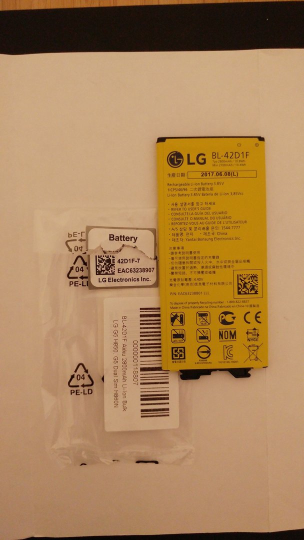

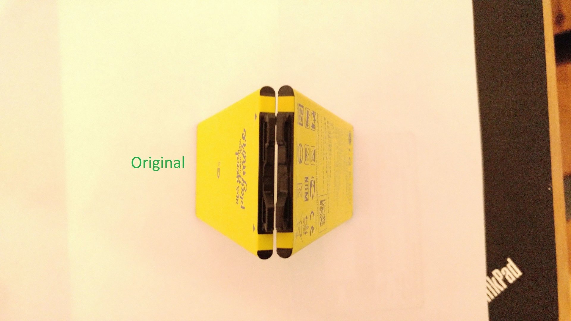

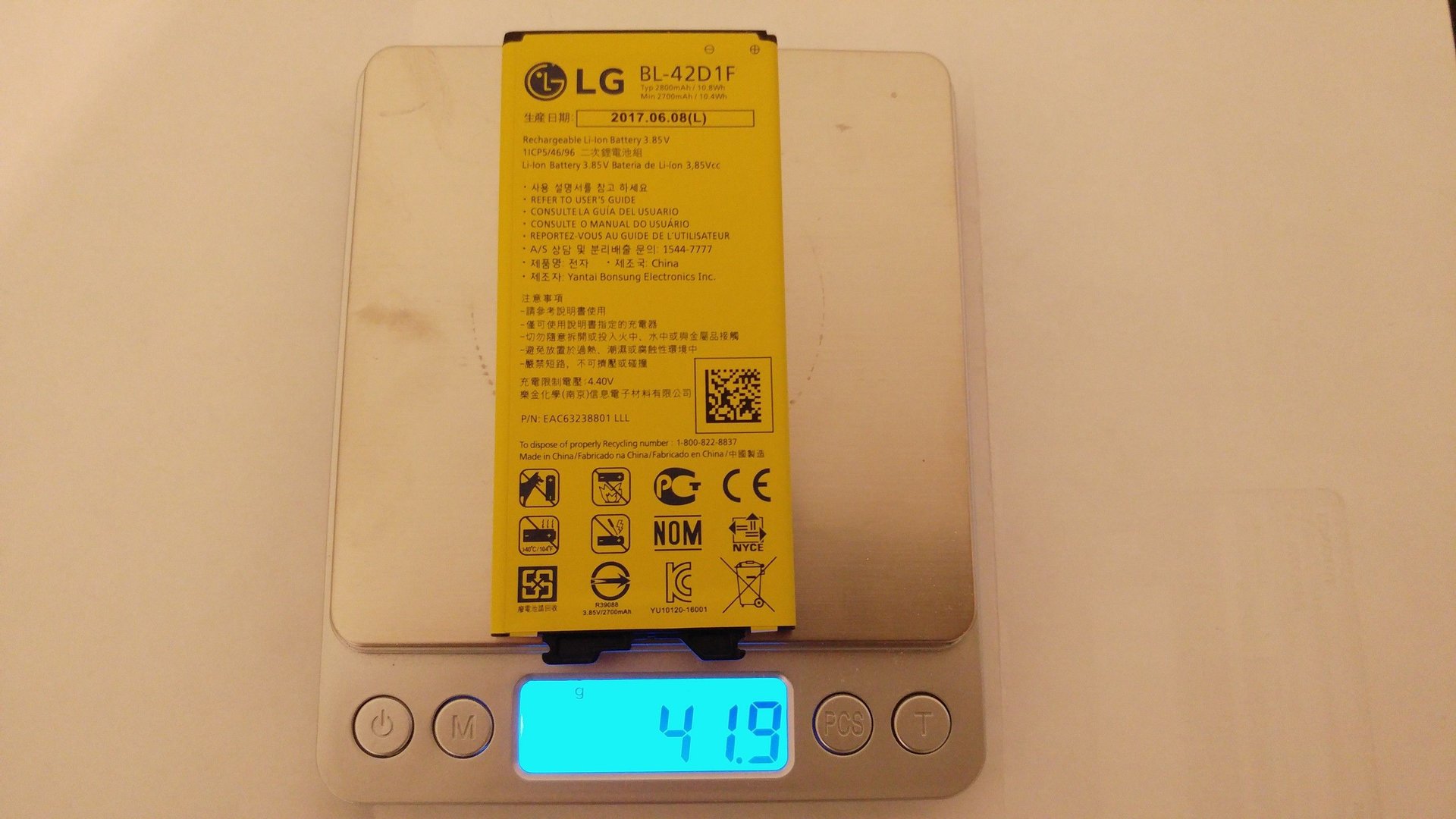

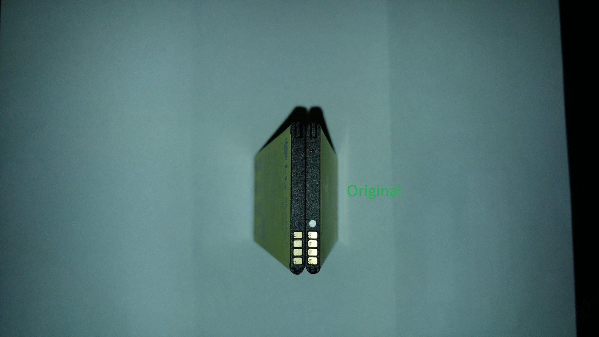

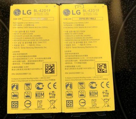

Hier ein paar Fotos von heute:
20171108_171113.jpg 20171108_171347.jpg 20171108_171552.jpg 20171108_171627.jpg 20171108_171937.jpg 20171108_171956.jpg
Reaktionen: Speedmonkey und KurtKnaller
Sehr hilfreicher Beitrag! Danke dafür. Wie ich weiter oben schon vermutet habe, lässt sich mit ´ner einfachen Feinwaage/Küchenwaage schon ein Indiz finden, ob es sich um ein Original handelt oder nicht. Ich würde die Fa. Jacob mal fragen, wieso sie ihren Ruf riskieren und so billige Fälschungen als Original verkaufen.

Nachdem ich mit dem zweiten Akku, wie gesagt das Handy nicht mal starten konnte, habe ich mir die Zeit heute Abend genommen.
Danke dir nochmal für die Antwort und den Hinweis zum anderen Shop. Ich habe jetzt auch einen bestellt und werde, wenn ich abends Zeit habe den auch begutachten und auch berichten, ob und wie ...
Drücken wir uns die Daumen, dass dieses mal alles hinhaut.
Zum Thema Jacob. Heute Abend habe ich dort eine Mail mit den Fotos geschickt und darauf hingewiesen, dass Sie vermutlich gefälschte Ware im Sortiment haben könnten. Es ist noch anzumerken, dass bei denen nirgendwo was von "Original" zu lesen ist.

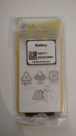

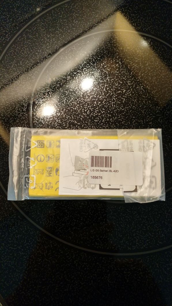

So. Der Akku ist eben gekommen. Ich bekam schon einen Schreck, weil der Barcode auf dem Tütchen ins Nichts führt.
Der Akku selbst ist dem Anschein nach aber original, keine Unterschiede in Form oder Farbe und vor allem: 46 gr.! :thumbup:
Meine Feinwaage hat keine Dezimalstellen, das schwankt bei allen Akkus zwischen 45 und 46, also so wie bei Dir.
Zum Laden und Ausprobieren habe ich erst Anfang der Woche Zeit. Ich vermute stark, Du hast auch Glück.
Nachtrag: Der neue Akku ist von 3/2016. Wie mein Akku aus dem Ladeset. Einen Unterschied gibt es aber doch: einen kleinen Stempel (AP10) auf dem neuen.

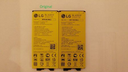

[doublepost=1510401105,1510399413][/doublepost]Hier noch die Fotos zum Akku-Drama:

Ich bestätige, dass bei mir auch ein Original von MeinTrendyHandy ankam!
Die Verpackungsfolie ist wie bei dir zwar mit einem gebrochenem Siegel gewesen, dennoch ist der Akku nagelneu und ohne jegliche Spuren an den Kupferkontakten. Das Gewicht liegt auch bei 45g+ Ebenso farbgleich mit dem alten. Als Datum ist 2016 abgedruckt.
Laden und Entladen funktionieren auch wie gewohnt und ohne Mucken.

Das hatte ich gar nicht bemerkt, dass unter meinem unversehrten EAN-Code (der sich nicht sinnvoll auslesen ließ) ein zerrissener QR-Code versteckt war. Gut, dass Du aufgepasst hast. Übrigens habe ich meinen neuen Akku jetzt einmal von 100 auf 9 % verbraucht und ich hatte den Eindruck, dass es ein bisschen schnell ging, war nämlich wg. Erkältung fast nur zuhause (WLAN). Zwar sehr gleichmäßig, aber ein bisschen wenig Kapazität. DOT gerade 2 Std.

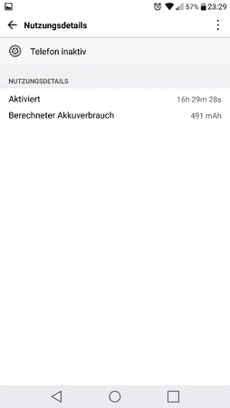

Ich bin mit den Akkus zufrieden (heute Morgen vom Ladegerät genommen):
Reaktionen: KurtKnaller
Tja, hoffen wir, es bedeutet nichts Schlechtes. Unsere DOT ist also gleich, Zeit von 100-9 % waren knapp 48 Std. Allerdings weiß ich aus Erfahrung, dass das G5 draußen erheblich schneller platt ist. Aber vielleicht ist das ja auch normal. Das gebrochene Siegel und der Stempel machen mich halt etwas unsicher. Egal. Schauen wir einfach mal.
