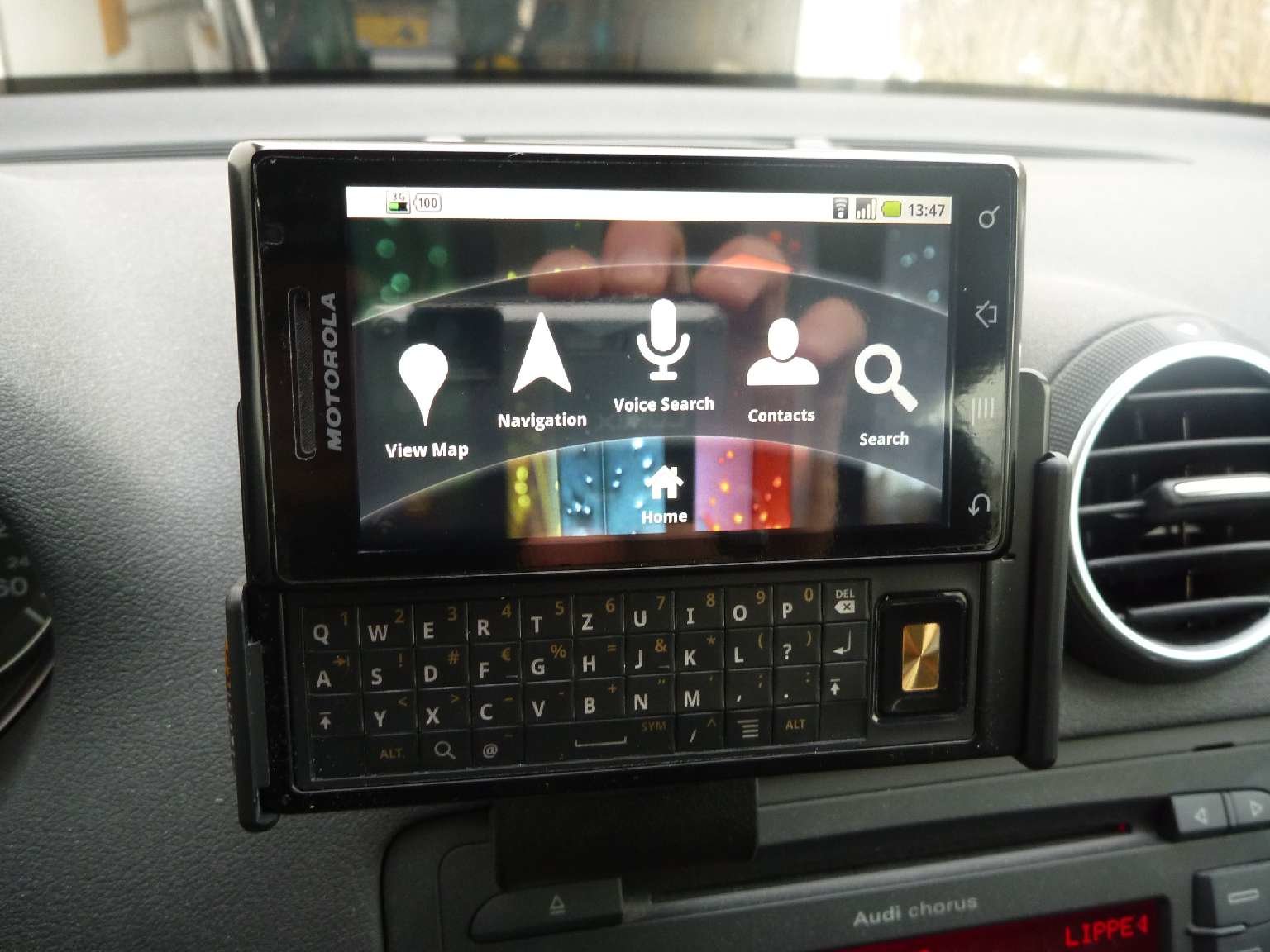

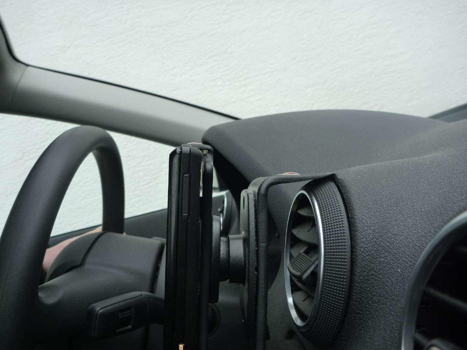

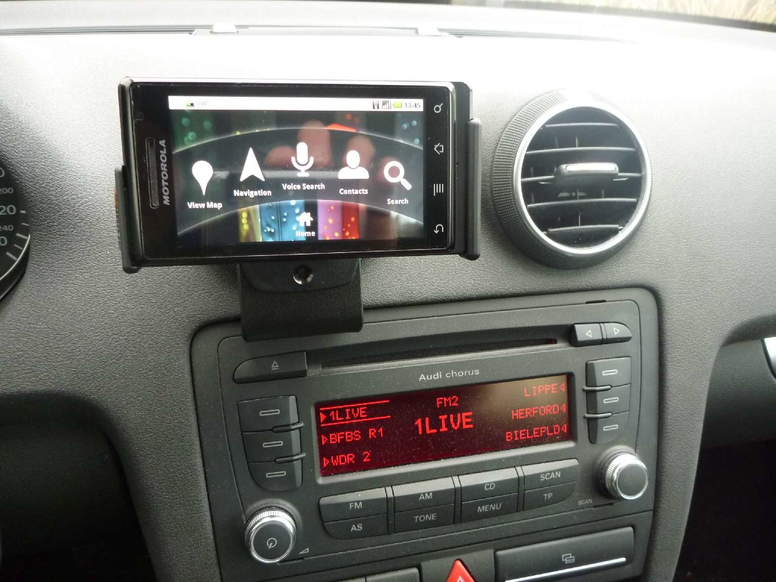

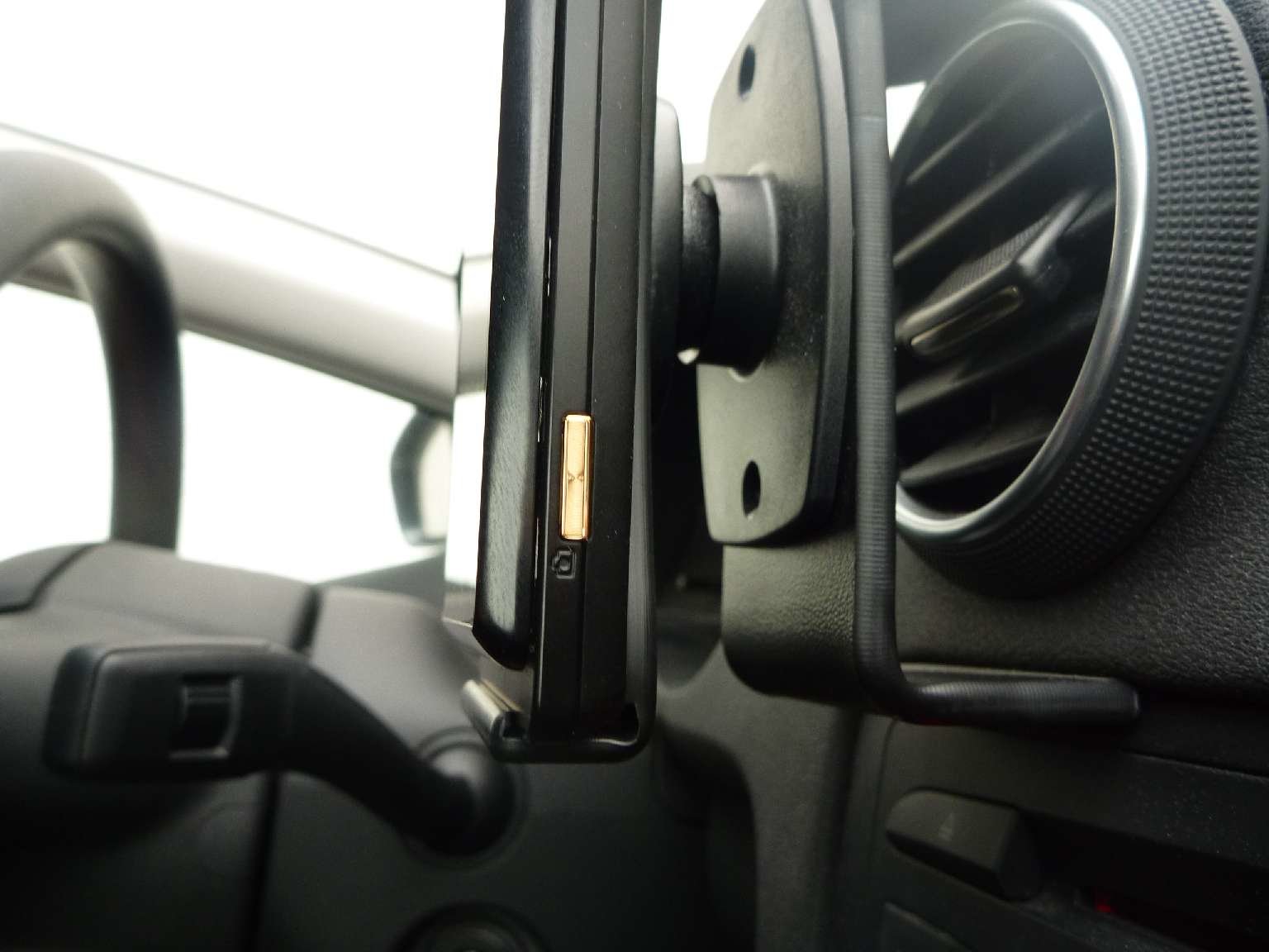

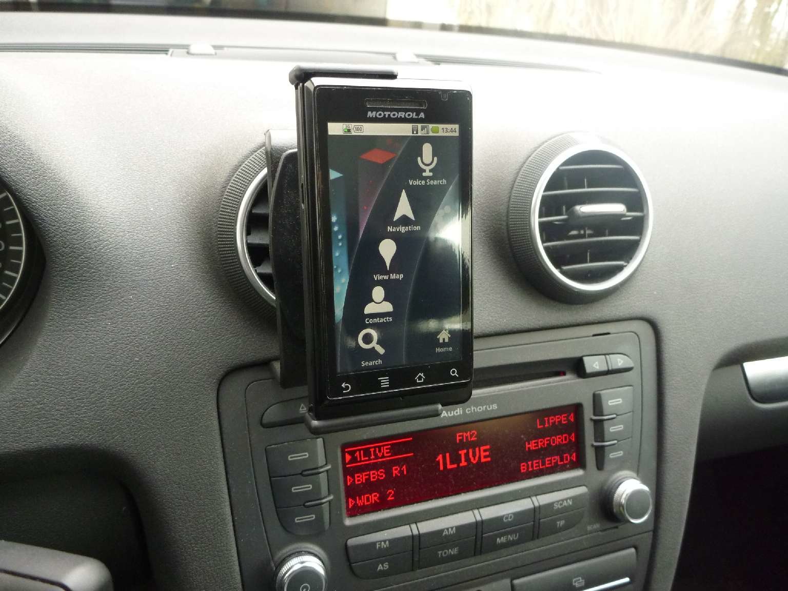

So, entschuldigt die Verspätung, aber hier mal ein paar Bilder von der Halterung mit Handy.
Hab noch mehr, aber man kann nur 5 posten.
