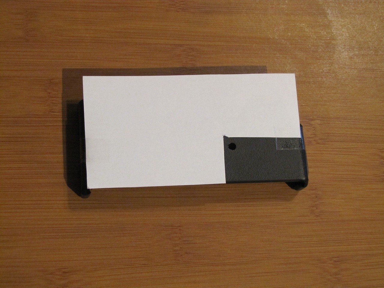

Ich hab mir die Magneten bestellt, sind zwar noch nicht da aber schon verschickt. Sobald sie ankommen, baue ich einen ein. Ich erwarte keine wirklichen Komplikationen. Die Einbaustelle habe ich schon ausgemessen und sie ist frei. Wenn der Magnet stark genug ist, wovon ich ausgehe, dann baue ich ihn auf der Rückseite ein. Akkubohrer, 2er Bohrer und falls nötig ein Tropfen Sekundenkleber, dann sieht man die Modifizierung nicht mal.

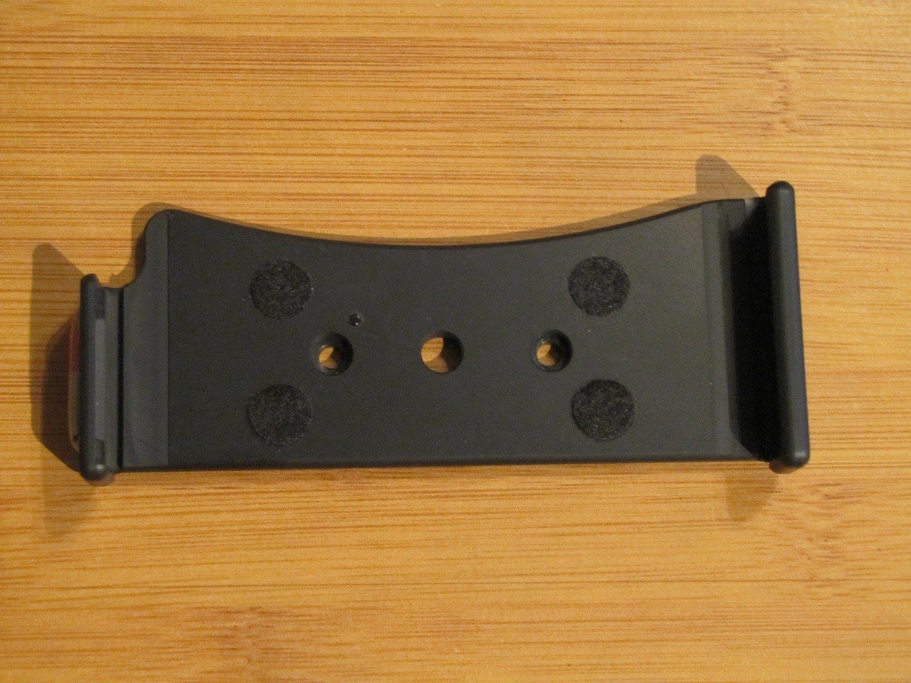

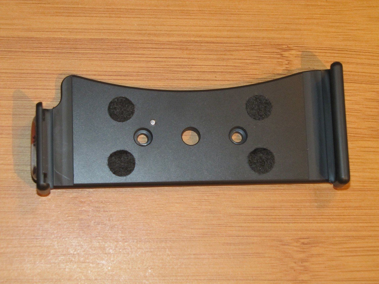

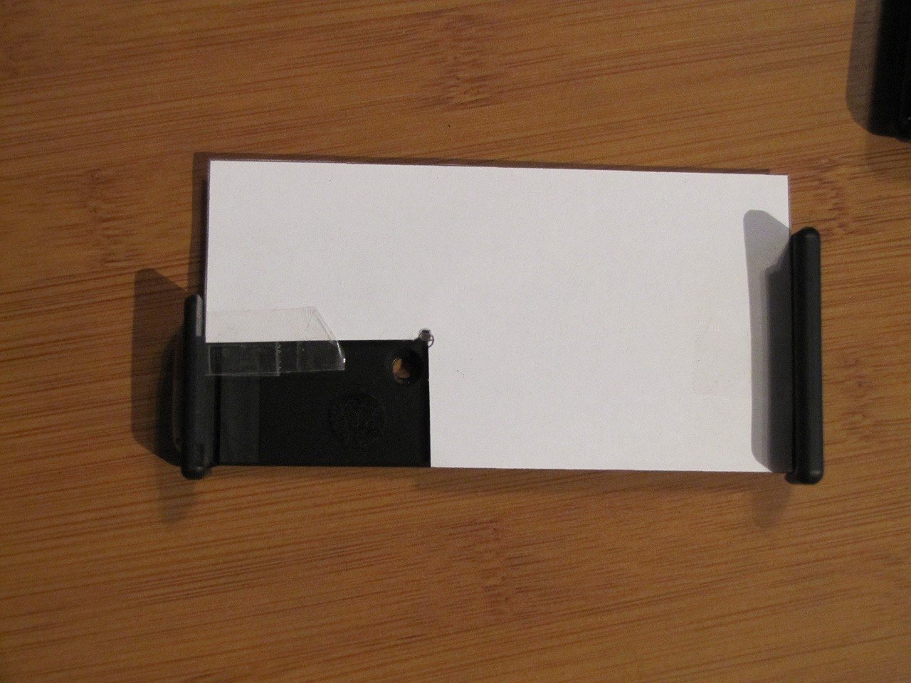

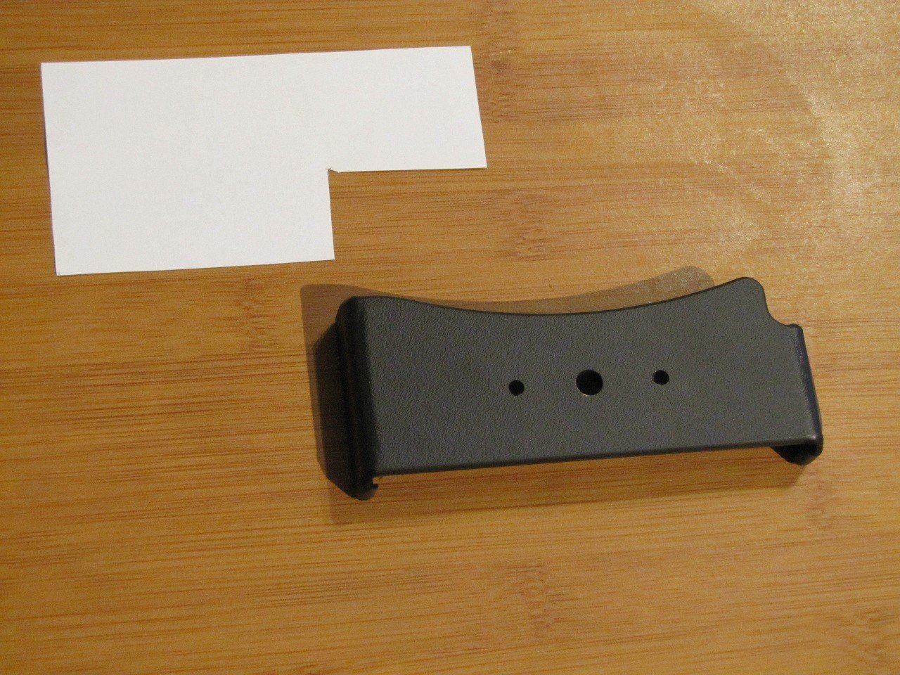

Der Einbau ging problemlos vonstatten, allerdings musste ich den Einbau doch nach vorne legen. Ich habe zuerst versucht den Magneten hinten einzubauen, dazu war er nicht stark genug. Vorne kam kein Signal an. Ein kleiner Tupfen Permanentmarker und er ist kaum noch sichtbar.
Fotos vom Einbau:
Ach ja, verwendet habe ich den Ø 2 x 2 mm Magneten, hauptsächlich weil der sich besser handhaben ließ. Der Ø 2 x 1 mm ist so winzig, dass man ihn kaum anfassen kann.

Ich benutze die mit einem Magneten modifizierte Halterung nun ein paar Tage und kann jedem nur raten die Variante mit Magneten zu kaufen oder seine vorhandene zu erweitern. Das der Lockscreen im Car Dock Mode wegfällt, wenn man den Bildschirm einschaltet, ist alleine den Umbau wert.
