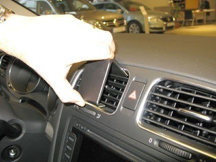

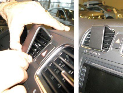

hm okay danke werde meine Brodit Halterung aber über einen Lüftungsschlitz stülpen. Mal gucken wie ich da möglichst elegant die Kabel verlege.....
Durch den Klemmhalter wird das Gitter sicher unbeweglich in Position gehalten. Dann wäre recht bequem direkt durch das Lüftungsgitter mit dem Kabel hinter das Amaturenbrett zu kommen und dort irgendwo 12V abzugreifen.
rodemkay: Schau dir das Bild nochmal an:
Der Kasten ganz rechts wird wohl der Spannungswandler sein. Wo du die Spannung bei deinem Wagen am besten abgreifen kannst, kann ich dir nicht sagen - denkba wäre natürlich direkt am Zigarettenanzünder oder eine der Klemmen am Radio. Da der Ladestecker nicht allzu viel Leistung ziehen sollte (die Auto-12V->USB-5V-Wandler, die man so kaufen kann liegen, soviel ich weiß, immer unter 1000 mA), wirst du nicht extra eine Leitung vom Sicherungskasten ziehen müssen. Ist bei mir auch sehr lange her, dass ich sowas mal gemacht hab. Frag halt notfalls in einem passenden Forum zu deinem Automodell nach.
Edit: ups, gab ja noch ein paar Antworten zwischendurch.
gokpog: einige Brodit-Proclips klammern über einen Lüftungsaustritt hinweg, da wird nix blockiert - mit Ausnahme des Luftstroms.
Ok, dann kommt es wohl auf den Autotyp an. Nach den Einbaufotos würde ich beim Golf 6 zumindest eingeschränkte Gitterbeweglichkeit annehmen.

Hmm, da gibt's offenbar größere Unzerschiede. Ein Beispiel aus dem gleichen Konzern - Skoda Octavia:
Hab ich auch so gemacht: Mir die Brodit-Halterung bei Amazon UK bestellt (mit Zigarettenanzünderanschluss und Cardock-Funktion), die Base von Amazon Dt. Dann habe ich ich beim Passat die Base auch über einem Lüftungsgitter angebracht - an gleicher Stelle wie bei den Golf-Fotos oben, aber außen um das Gitter ähnlich dem Oktavia. Dabei wird an der Beweglichkeit der Lüftungsschlitze nichts geändert - da ich aber mein Milestone nicht die ganze Zeit von hinten fönen will, habe ich die Schlitze (zumindest jetzt im Winter) zugedreht.
Zum Anschluss: Ich habe die hier schon angedeutete Variante mit dem Anschluss in der Mittekonsole verfolgt: Eine billige Zigarettenanzünderverlängerung mit Spiralkabel genommen, das Kabel abgeschnitten und hinten so an das Autoradio angeklemmt, dass nur Saft drauf ist, wenn der Zündschlüssel steckt. Dann das Brodit-Spiralkabel seitlich neben dem Radio durch eine der Schalterattrappen durchgeführt (Ecke ausgestanzt, damit das Kabel durchpasst) und in die Buchse gesteckt - fertig. Passt super, ich hab genau soviel Brodit-Spiralkabel draußen gelassen, dass man die Halterung noch bequem drehen kann, ansonsten liegt oder schlackert aber nix im Weg rum.
