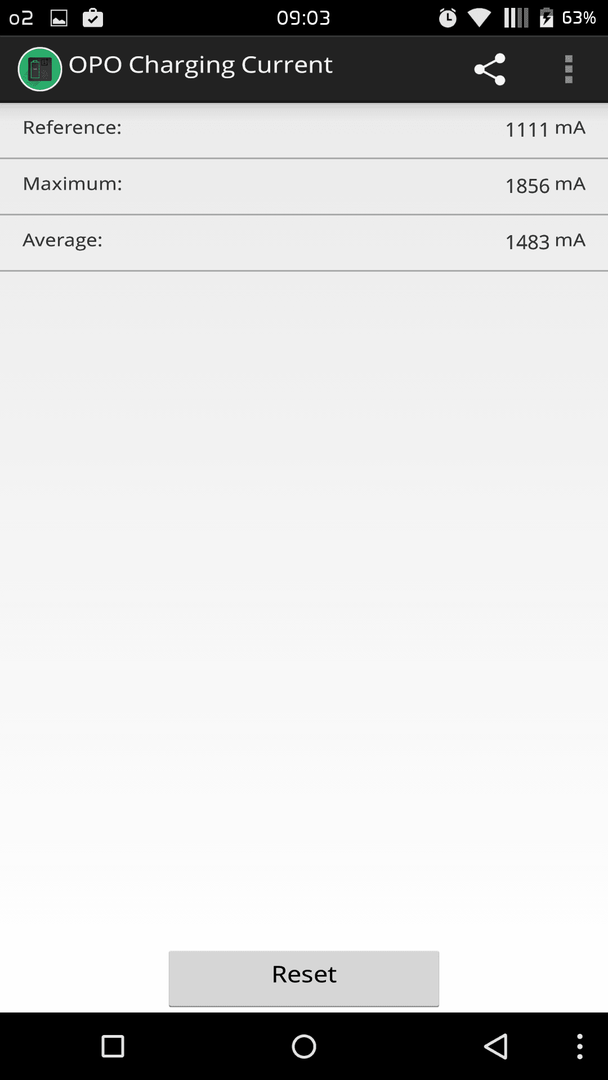

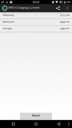

@Der René Auf die Herstellerangaben kann man sich diesbezüglich nicht verlassen. Ich benutze selbst dieses Kabel, damit lädt das OPO wie es sein sollte.
Reaktionen: SaschaKH
Aber wohl auch nur das 1m lange? Immerhin sind das schon mal 1m und nicht nur 80 cm.
@SaschaKH Ja, nur das Kabel mit 1 meter länge. (Es weist sogar eine länge von 104,5 cm auf). Über die Kabel mit einer anderen länge kann ich keine Aussage treffen.
