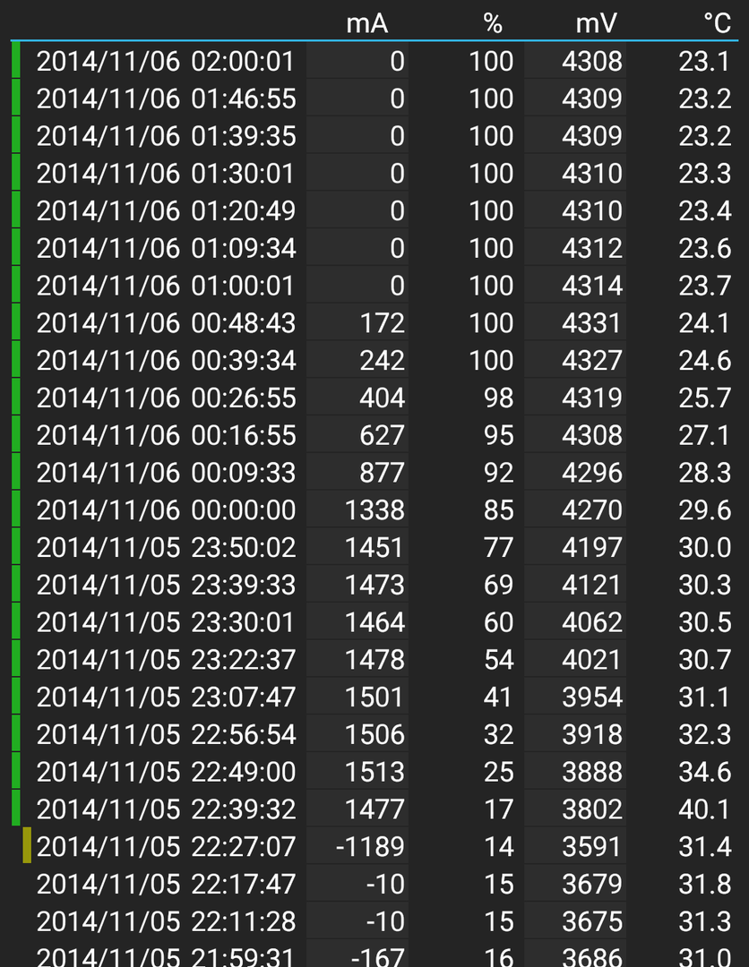

Das dem nicht so ist wurde gestern heftig im XDA Thema zum Boeffla-Kernel diskutiert. Boeffla's Behauptung das die ganze Zeit über nur mit 900 mA geladenen wird, ist aber falsch zumindest bei guten Ladegeräten. Dazu lädt es einfach zu schnell und dazu brauch ich auch kein tolles Messgerät, sondern einfach ne Uhr.
Was ist an meiner Aussage falsch?
Standardmäßig läd mein One immer in der Spitze mit knapp an die 2000mA (laut battery monitor). Mit der beta 8 hat es nur mit 1500 mA geladen, wie eingestellt.
Was anderes habe ich nicht behauptet ;)
Ich sage weder das Du recht hast, noch das die Behauptung von Boeffla richtig ist. 2000 mA halte ich für etwas hoch, 900 mA definitiv für zu wenig. Ich denke sowieso das es nicht linear lädt. Das ist jetzt meine Beobachtung, die letzten ca. 5% scheint es deutlich langsamer zu laden, was eigentlich auch Sinn machen würde.
Ja das ist auch das normale Ladeverhalten. Bis so ~80% läd (mit entsprechenden Ladegerät) das One mit bis zu 2A, dann flacht das ganze ab.
Ich Lade gleich mal noch ein Screenshot hoch, da sieht man das ganz gut. (Ich habe den Boeffla Kernel drauf, daher auch nur max.1,5A)
Das one ist aber einfach dafür ausgelegt mit 2A in der Spitze zu laden - sonst wäre kein 2.1A Netzteil dabei, noch der Kernel solche Ladeströme unterstützen. Andere Geräte laden auch noch mit höheren Strömen (z.B. Find7).
Hier bitte:
Reaktionen: SaschaKH

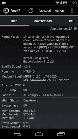

Hi,
ich hab ein Amazon Basic USB Kabel. Mir ist vor kurzem schon aufgefallen das mein Handy damit im Grunde nicht lädt. Angeschlossen an einer Steckdose die extra zwei USB Anschlüße für Ladekabel hat. Das Moto G meiner Frau lädt damit Problemlos. Hängt das OPO dran, ist nach 20 Minuten kein einziges Prozent erreicht. Ein anderes Testkabel ist an den Anschlüssen OK - und ich habe auf Amazon auch mind. einen Kommenar gefunden der aussagte das das Handy ewig zum laden braucht.
Mit der Boeffla-Config kann man die Laderaten sehen (Lade Info kurz unter der Mitte). Im Anhang ist zu sehen was raus kommt wenn das OPO am Amazon-Kabel hängt. Mit der Originalkabel stehen hier max 1200mA und etwas über 1000mA activ. Bei dem Amazon sind 120mA schon das absolute maximum.
Wer sich also über extrem langsames laden wundert sollte man beim Kabel suchen. Leider ist das Originalkabel ja so unglaublich kurz - ich muss jetzt sehen was ich mir für ein neues kaufe.
VG
