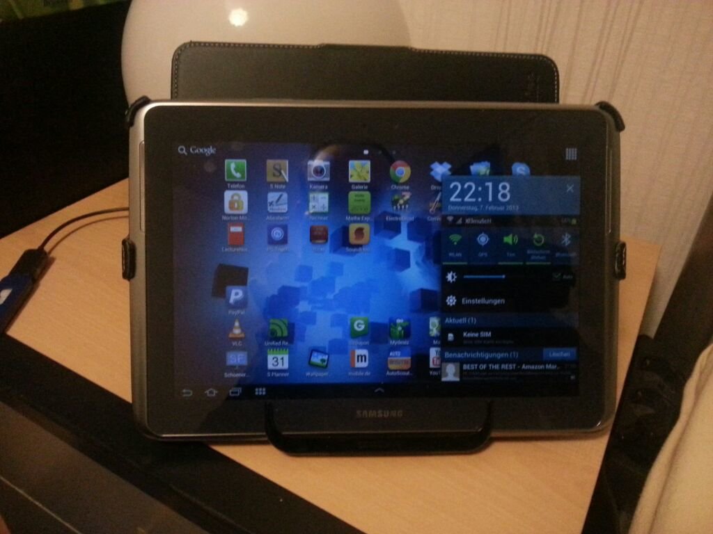

Neuer Versuch
Gesendet von meinem GT-N8000 mit der Android-Hilfe.de App

Hat hier jemand ne Ahnung, wie ich das einstelle, dass wenn ich das Tablet via HDMI mit dem TV verbunden habe, dass das Bild sich einfach 100% spiegelt und nicht auf dem TV jedes mal maximiert wiedergegeben wird, während es auf dem tablet normal angezeigt wird?
Kann mir jemand sagen wieso das so ist dass in dem Video was hier gepostet wurde (seite 2), der Film auf dem Tv abgespielt wird und das Tab nur als "Controll Panel" dient?
Kann man das irgendwo einstellen oder hat er ein Tab und kein Note? Oder liegts an dem Player den er nutzt? Habs mit dem Standart, Vlc und Hubi probiert.
Bei mir ists nämlich so, dass Bild wird auf beiden angezeigt, Note und TV, dadurch hab ich nicht das gefuehl das da 1080p ankommen. Nur bei der Youtube-App bleibts Fenster klein und man kann weiter fungieren und am TV wird das Video nebenbei Vollbild angezeigt.
Desweiteren ist mir aufgefallen das mir mein TV nur 30Hz anzeigt obwohl er allerdings mehr können sollte. Mit einem Windows 8 Tab, Laptop, Netbook, Receiver kommen deutlich mehr an. Besitzen tu ich das n8010 und die ECR-D980 Docking Station.
