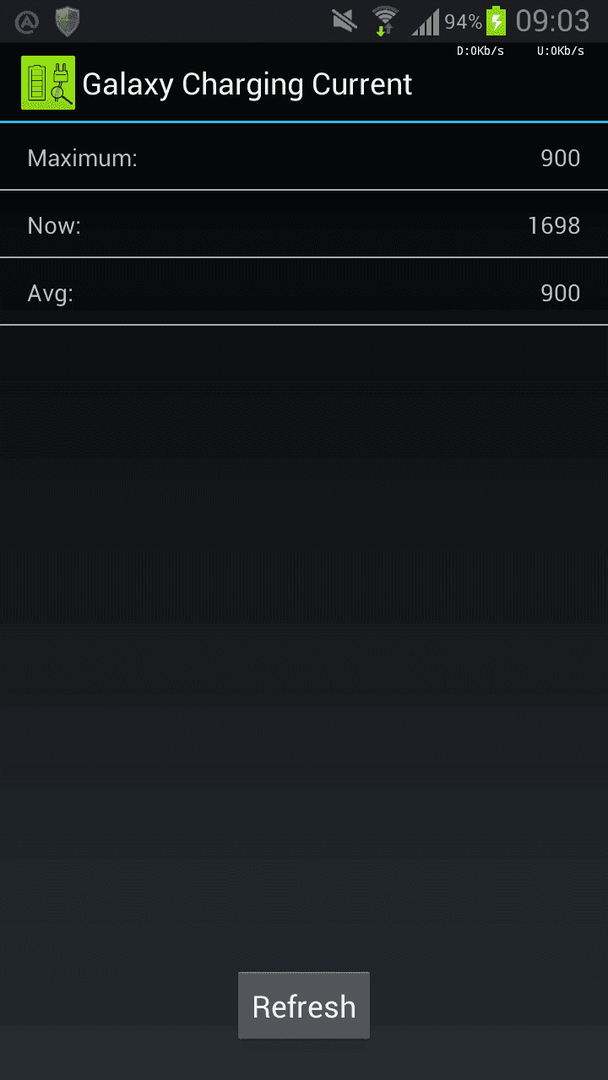

thor2001 schrieb:
Currentwidget zeigt mir 1698mA an und auch im Status findet sich ein "Laden (AC)".
Besorg dir Galaxy Charging Current Lite
Was wird fuer 'Maximum' und 'Average' angezeigt?

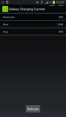

238551d1378471674t-der-akku-thread-zum-galaxy-note-2-akkulaufzeiten-probleme-mehr-1700.jpg
[update]
Gerade, bei 94% das Programm wieder installiert.
Zeigt mir:
Max/Maximal 900
Now/Gerade 1698
Avg/Durchschnitt 900
Wieso steht da zwei Mal 900 mA...komisch.
Hast du ne Idee?
Evtl. flashe ich mir demnächst mal die aktuelle DBT-FW drauf und schau dann nochmals.
[/update]
Das Programm hab ich mal gekauft, muss ich bloß wieder installieren.
Danke, melde mich
Grüße
Hast du ne Idee?
Das ist dein max. Ladestrom! Jetzt weisst du, warum dein Akku so langsam geladen wird. Da braeuchte der originale auch schon gut 3 Stunden mit.
Und du laesst das Note vermutlich an, beim 24Stunden laden, oder?
Das futtert zwischendurch also noch etwas.
Und nun lass den nochmal auf 700 runtergehen, wenn du laedst. Kann beim naechsten mal einstoepseln auch 1000 oder 600 sein. Hatte ich auch.
Ladebuchse saeubern.
Und auch wenn hier von einigen der Kopf geschuettelt wird: Kontaktspray!
Troepfeln, nicht sprayen
Aber Vorsicht, er hat bei 94% Kapazität geladen, da kann es durchaus sein, dass das Note wegen der Akkuspannung auf 900mah reduziert hat.
Unbedingt bei leerem Akku nochmal testen.
Lg Domi!

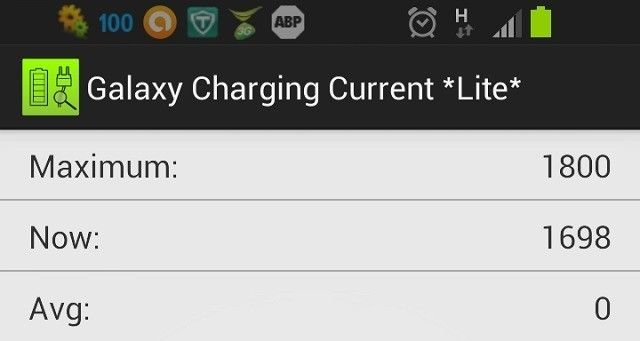

Galaxy Domi schrieb:
Niemals lädt der Akku bis 100% mit vollem Ladestrom.
Taschenrechner bringt nicht viel, da die Android Akkuanzeige ja bekanntlich "lügt ". Dein Akku ist zu keinem Zeitpunkt tatsächlich leer oder voll.
Ich gebe dir uneingeschraenkt recht. Vielleicht hab ich mich falsch oder ungeschickt ausgedrueckt. :flapper:
Allerdings 'luegt' der Taschenrechner bei mir nicht, wenn ich den max./avg. Wert von 'Galaxy Charging Current Lite' mal der Ladezeit rechne.
Weil auch die Anzeige des Widgets 'luegt'.
Da max. und avg. gleich ist, waehrend eines normalen Ladevorganges, allerdings dieser Wert, multipliziert mit der Ladezeit/Stunden, so ungefaehr das ist, was in % von 3100mA (hab ich schon erzaehlt? Die Hersteller 'luegen' auch, bei der Akkukapazitaet? Oder wo kommen, bei gleicher Baugroesse, die 3500er her?:) gefehlt hat, bei Ladebeginn, gehe ich von folgendem aus:
(Vorsicht, Meinung, nicht mit elektr. Messgeraeten ueberprueft, sondern nur mit 'Taschenrechner' und Uhr. Weil kommt fuer mich nahe genug)
'Galaxy Charging Current Lite' greift die Vorgabe ab, was Samsung gerne haette (1698mA) und misst den tatsaechlich max. moeglichen Ladestrom bei Ladebeginn.
Also den, der hinter der Ladebuchse ankommt. Weil die Ladebuchse kann ja anscheinend widerstandbehaftet sein.
(Wie ich selber festellen musste, als meine Ladezeiten auf ueber 3 Stunden stiegen.)
Dazu prueft es den Akku, wieviel fehlt, also nachgeladen werden muss.
Und dann spuckt es eine ladekurvengebundene Durchschnittszahl aus (avg.), die fliessen muesste, bzw. im Durchschnitt fliessen wird, um den Akku vollzuladen.
Weil alles andere bringt den Nutzer nur auf die Palme:
"Wieso, es zeigt doch 1698mA an, warum laedt es denn dann3 Stunden?"
"Ist es kaputt, jetzt auf einmal nur noch 300mA?"
Allerdings hat auch 'Galaxy Charging Current Lite' so seine 'Schwachstelle':
Wenn du nen 100% vollen Akku hast, dann zeigt es hinundwieder nur nen max an und avg. 0! Quasi: Es koennten, wenn Samsung nicht Stop gesagt haette.
Wie gesagt, das ist nur meine Meinung, wie unsere Hilfsmittel gesehen werden koennen.

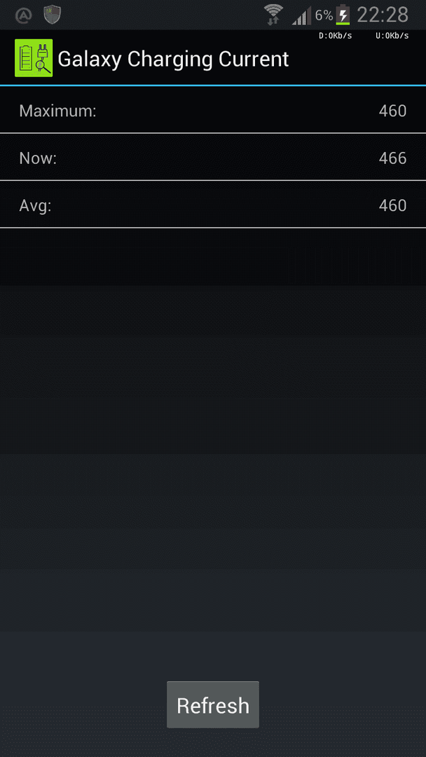

So, nach nochmaligen Bürsten und mit aktueller Firmware komme ich auf sage und schreibe 466. :mad2:
Mit den spärlichen mA lade ich mich ja zu Tode. :(
Man könnte fast meinen, dass der neue Kernel weniger erlaubt...komisch.
So ein :cursing:, habe keine Lust nochmals die vorletzte Firmware (DMC3/DLK7/MB1) zu flashen.
Grüße
Da der Now Wert auch dort rumduempelt, wo der doch (zumindest bei mir) anscheinend immer 1698mA anzeigt, z.B. auch beim current widget, hat dein Note entschieden, das kein Ladegeraet, sondern ein USB Anschluss connected ist.
466mA (Now) ist mein Wert, wenn ich das Note 2 am Computer anstoepsel. Oder nen Adapter zwischensetze.
Bestell doch mal ein neues Ladekabel.
Wie die hier:
https://www.android-hilfe.de/forum/...laedt-langsam.454413-page-8.html#post-6413780
:scared:
