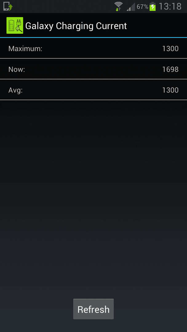

Komischerweise habe ich jetzt wieder einen einigermaßen annehmbaren Ladestrom.
Das neueste Modem werde ich mir trotzdem mal anschauen und ggfs. flashen.
Grüße
Reaktionen: drdebian
So, der Akku/Gerät verhält sich immer noch komisch.
Wenn ich ihn "ganz" leer mache und sofort zum Laden anhänge, lädt er mit rund 600 mA.
Da hilft nur Ladekabel trennen/neuanstecken, um dann mit rund 1000 mA zu Laden.
Mehr als das geht irgendwie in letzter Zeit nicht mehr.
Grüße
Die letzte Ladung hat über 12 Stunden gebraucht, da ich vergaß den Ladestrom zu prüfen.
Alles mit dem Original Ladegerät (ETA-U90EWE) und rooted Stock-FW.
Eine externe Ladeschale, mit annehmbaren Ladestrom, wäre klasse.
Muss ich wohl weitersuchen.
Grüße
