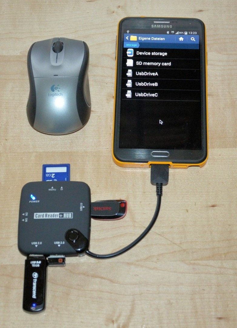

Kurzer Erfahrungsbericht falls jemand auf der Suche nach einem billigen OTG Allrounder ist: Hab vor 3 Wochen das Ding geschossen, für 2.80 Euro. Habs die Woche bekommen und getestet:
Läuft über den USB 3.0 Anschluss, besitzt einen 3-fach USB 2.0 HUB, sowie nen SDHC- , einen microSD-, einen MemoryStick- und einen MemoryStickMicro- Cardreader. Hab direkt zwei USB Sticks, eine Maus und eine SD-Card parallel ran gehängt. Alle 4 funktionieren einwandfrei. Auch Maus + Tastatur + USB Stick gleichzeitig sind kein Problem :thumbup:

Nett, vor allem weil DX da deutlich mehr Kohle für will.
Aber leider nur USB2 Hub, das bremst unnötig.

USB 3.0 OTG ist nur Abzocke…
Hab selber so ein Kabel bei Amazon geordert. Der Geschwindigkeit liegt weiterhin nur bei USB 2.0 Speed. Meinen Recherchen nach unterstützt OTG Überhaupt keinen USB 3.0 Standard und zudem ist die Anbindung des Note 3 Host-Seitig nur USB 2.0. Genauso wie beim Note 3 auch der microSD Reader nur mit USB 2.0 Bus angesprochen wird und daher schnellere Karten nichts bringen.
Ich verwende alltäglich zwei SanDisk Cruzer Extreme USB 3.0 Sticks (190MB Lesen/170MB Schreiben) und komme beim Note 3 lediglich auf 20-25 MB/Sec mit dem USB 3.0 OTG Kabel…

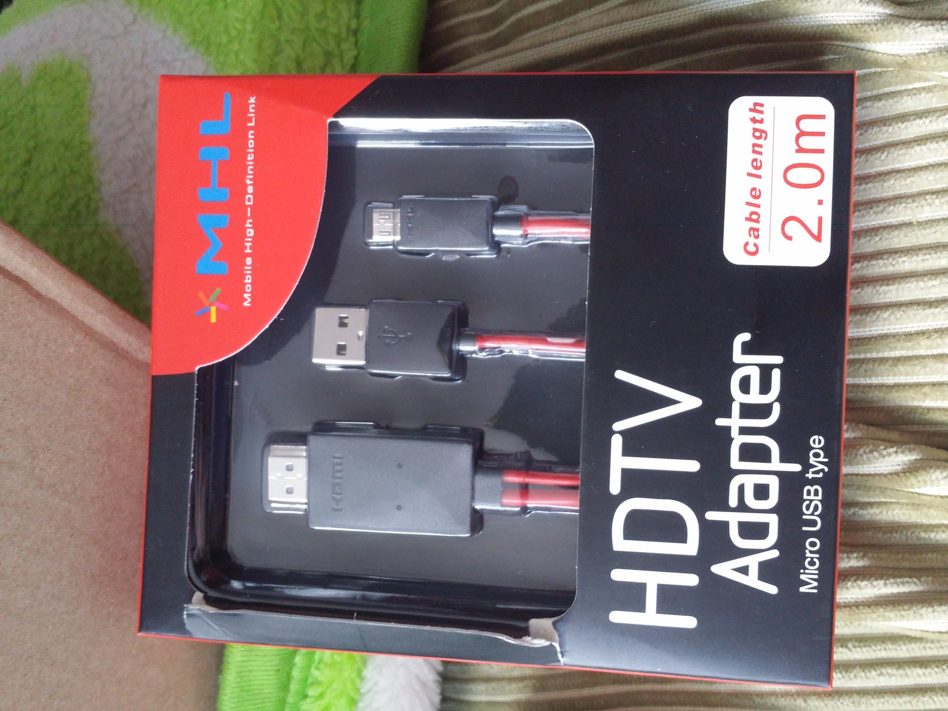

So, jetzt hab ich mittlerweile zwei von diesen Kabeln hier liegen und keins klappt.
Mein Note ist gerooted, gibts da irgend ne APP wo man irgendwas mit MHL einstellen kann? Irgendwie den modus ändern oder so?

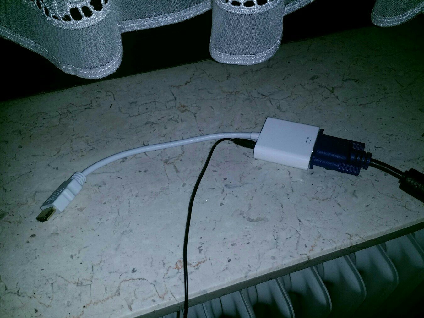

Ich hab die stock Rom drauf. Monitor ist ein Beamer mit nen HDMI to VGA vorgeschaltet, von dem ich weiß dass er ganz ist.
HDMI to VGA? Das muss aber ne ziemliche Elektronikbox sein oder? Das Immerhin muss da eine D-A-Wandlung drin sein...
Mal an einem anderen Gerät mit HDMI getestet? bei so komplexen Geschichten würde mich nicht wundern wenn es da wo hakt, Frequenzen oder so...
Also wenn ich mit dem receiver auf den HDMI to VGA gehe klappts ohne Probleme.
Der HDMI VGA kommt sogar ohne micro USB power aus, obwohl man welchen anschließen soll.

so, ich verzweifel hier langsam mit dem MHL meines Note.
das rote MHL Kabel paar posts weiter oben hab ich jetzt einigen bekannten zum Testen mit gegeben (Galaxy S4) und bei allen klappt es, nur bei meinem Note nicht. WTF
hat das S4 ne andere USB Belegung oder sowas in der Art?
eigentlich sind S4 und N3 ja verwandte, ich nehme nicht an, dass die sehr verscheiden sind...
