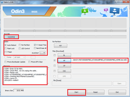

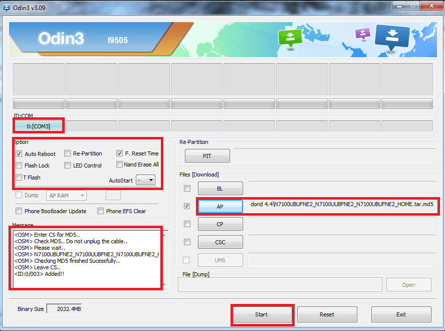

Wenn ich das richtig verstanden habe willst du auf das neuste Android also 4.4.2. Wenn du wie ich das verstanden habe kein Root hast und alles original ist musst du nix besonders beachten.
Erstmal musst du dir Odin runter laden.Odin3 - Download - CHIP
Zudem brauchst du den Samsung Treiber https://mega.co.nz/#!CAFHiJ7B!FOw-H-I4mFeat7Mzrcfuprzjx0KYljzY3_jbisQtK2U
Zu guter letzt brauchst du die Firmware für dein Handy. Ich gehe jetzt einfach mal davon aus das du ein Note 2 ohne Simlock und ohne Branding hast. Also ein DBT.
Ist das der Fall kannst du diese Firmware nutzen https://www.android-hilfe.de/forum/...-firmware-erschienen-n7100xxufne1.590051.html
Ist dein Handy aber von einem Anbieter wie T Mobile oder Vodafone nimmst du am besten deren Firmware. Die findest du hier im Forum Original-Firmwares für Samsung Galaxy Note 2 auf Android-Hilfe.de
Bei der Weibseite wo du die FW runterladen kannst musst du dich anmelden dies ist Kostenlos!
Wenn du alles hast kann es losgehn:
1. Samsung Treiber installieren.
2. Odin öffnen
3. in Odin auf AP klicken und die Firmware anklicken die du runtergeladen hast. (Die Firmware aus dem Zip File auspacken so das du eine tar.md5 Datei hast)
4. Odin prüft die Datei ob alles komplett ist.
5. Jetzt dein Handy abschalten und in den Download Modus booten. Das machst du mit Home + Power + Vol - festhalten bis das Handy angeht.
6. Du bekommst eine Warnmeldung diese bestätigst du ich glaube mit Vol+ (steht aber auch da)
7. Nun sollte da stehen das du das Handy nicht abschalten sollst.
8. Das Handy nun mit dem USB Kabel am PC verbinden und warten bis Odin es erkannt hat. Es wird dann blau aufleuchten in Odin.
9. Wenn jetzt bei dir alles so aussieht wie auf dem Bild im Anhang kannst du Starten.
Der Vorgang kann etwas dauern also mach dir vileicht ein Brot oder einen Tee ;)
Das Handy startet nach dem Flaschen alleine neu und Initsalisiert die Apps.
Jetzt solltest du auf Android 4.4.2 sein und bist fertig.
Noch ein paar Dinge zum Schluss.
Lade dein Handy vor dem Flashen auf. mind. 80%
Lasse in Odin alle Hacken wie sie sind.
Das ganze sollte eigentlich ohne Probleme laufen aber dennoch auf eigene Gefahr.
Ach ja und nutze bitte kein USB Hub oder Front USB sondern den USB direkt am Board.
Ich habe dir die wichtigen Felder Rot dargestellt. Ganz oben in dem Fester also das erste ( nicht eingezischnet ) wirst du auch den Status sehen wenn du Star drückst.
Ich hoffe das dir das hilft.
