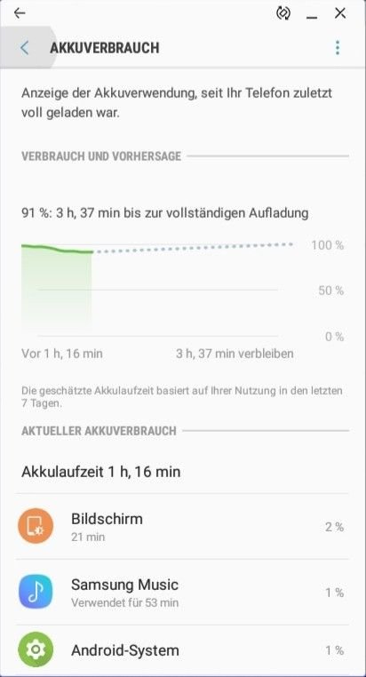

So, ich habe das DeX nun aus Spaß Mal an den USB C eGPUeDock angeschlossen, das ich sonst für mein GamingNotebook verwende um zu schauen ob das DeX auch tatsächlich mit jedem USB C Dock finktiofunkt. Tut es. Allerdings schafft es das Gerät nicht wie in der originalen DeX geladen. Im Gegenteil. Es entlädt sich während des Betriebs obwohl die Stromversorgung ausreichend sein sollte. Ich werde es später Mal mit einem anderen Dock ausprobieren.
@DVa
Danke.
Die Frage wäre ob das Gerät ohne originale DeX Station/Pad bzw funktionierende DeX Station Nachbauten überhaupt Strom über den USB-C Anschluss im DeX Modus aufnimmt?
Ist denn im Akkusymbol ein Blitz zu sehen?
Steht bei den Benachrichtigungen"Laden über Kabel" ?
@maik005
An sich hätte das Gerät aufladen müssen, da die Blitze angezeigt wurden. Ich werde später ein anderes versuchen und dann nochmal schauen ob dies für mehrere gilt.
Reaktionen: maik005
@DVa
Kommt natürlich darauf an wie viel Energie der USB-C Port der eGPU liefert und wie viel Energie vor allem bei wie viel Volt das Note9 aufnehmen will.
@maik005
Ich habe jetzt noch einmal einen anderen USB-C Hub mit 3 verschiedenen Netzteilen ausprobiert (inklusive der originalen von Samsung) bei allen zeigt es an das es lädt, aber entlädt sich im selben Atemzug. Anbei ein Screenshot.
Vielleicht findet ja jemand eine Möglichkeit oder einen Hub, der ordentlich lädt.
@DVa
bekommt zu wenig Strom.
Hast du ein Netzteil welches USB-C Power Delivery unterstützt?
@maik005
Die Frage wäre, wo ich die Information herbekomme. Ich bin zwar eigentlich ziemlich fix, aber anscheinend nicht genug!?

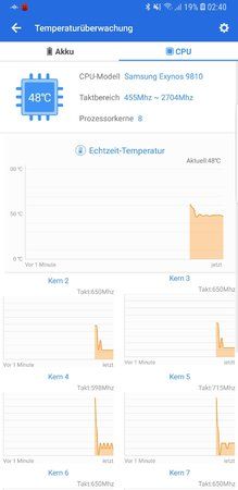

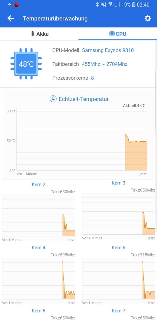

@maik005
Doch, sowohl mit HWMonitor als auch AnTuTu habe ich Temperaturen über 40° Messen können.
Ob die Messungen nun auf den Grad genau sind, kann ich nicht bestätigen. Das überlasse ich den Profis.
@DVa
ok. 48°C
Das ist dann schon sehr warm und erklärt die Drosselung.
Das ist ja wie gesagt nicht die Kerntemperatur sondern nur ein Temperatursensor in der Nähe.
Reaktionen: G33kiGirl
