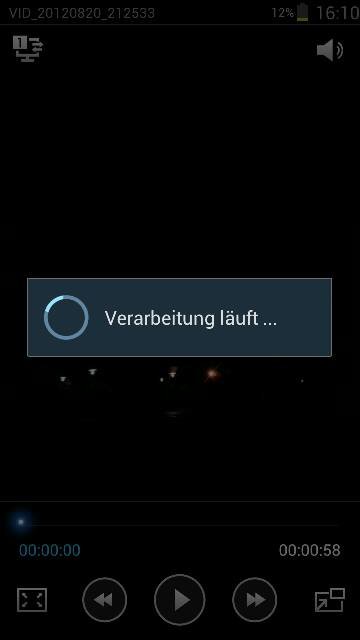

Also entweder nutzt ihr DLNA, oder drückt auf den kleinen Monitor beim Video Player ..
Ich glaube wenn man das so macht wird nur die Aktuelle Video Datei an den TV übertragen.

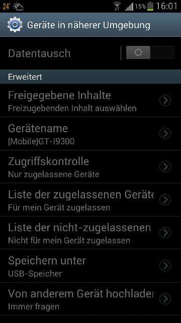

Diese Funktion geht nicht mehr nun denke ist ein Bug
Also bei mir klappt es mit omega 15.1 jb zwar leider nicht auf Anhieb aber wenn man öfters auf verbinden klickt klappt, es
Gesendet von meinem GT-P5100 mit Tapatalk 2

ich hatte gestern einen Freund zu Besuch der auch ein sgs3 hat...der hatte das gleiche Update drauf wie ich...bei ihm geht die Funktion das man selbst als DNLA server fungiert (Geräte in näherer Umgebung) mittlerweile glaube ich das dies ein Problem nach einem OTA Update ohne abschließenden hardreset ist
es gibt zu wenig Leute die sagen es geht oder geht nicht..ich warte auf jelly bean dann kommt der hardreset für mich bestimmt.
greetz

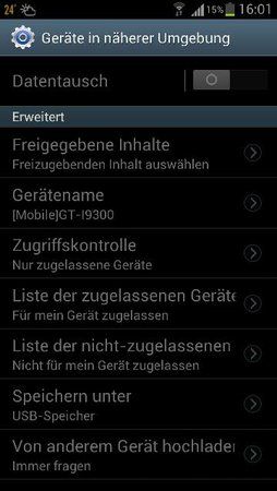

Ja mal sehen.... das geht aber das Allshare Play.
