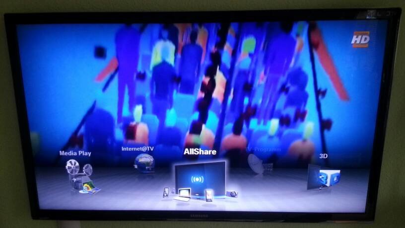

Ohne Allshare Cast Hub muss dein TV Allshare können,kurz auch DLNA!
