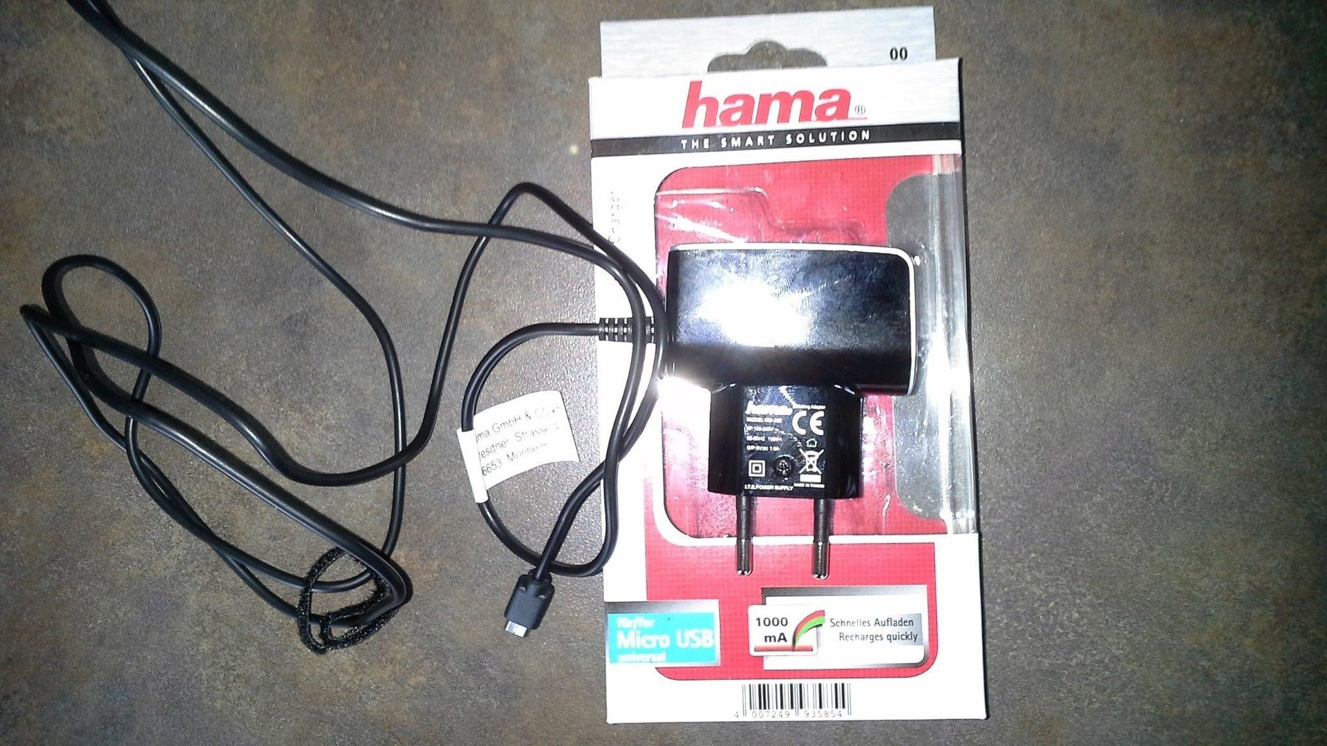

Jetzt habe ich mir für die Steckdose 230V auch ein einteiliges Hama 1000 mA vom MM geholt
Heute werde ich mal die Ladezeit beobachten mein S3 hat noch 4%
Mit dem Hama Ladekabel hat mein S3 schon mal 3 Tage durch gehalten bei normaler Benutzung.
Mit dem original Samsung war es immer nach 1-1.5 Tage lerr
Ich werde mal berichten wie zuverlässig das neue Hama ist.
Also es ging schneller wie gedacht.
S3 hatte um 12.50 Uhr noch 2% Kapazität und war um 15.55 Uhr 100% aufgeladen .
Werde jetzt noch die Stanby Zeiten beobachten die waren aber schon beim ersten Laden deutlich besser wie mit dem original LK und werde berichten.
Mein Fazit für meine Probleme mit dem S3 sind hiermit gelöst.
Probiert das Hama mal aus

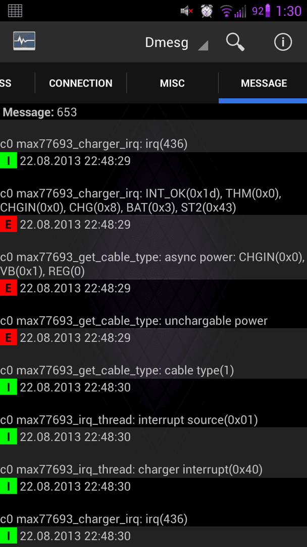

Hier mal ein Screenshot von OS Monitor von heute
Wie kann man diese Meldung deuten ?
