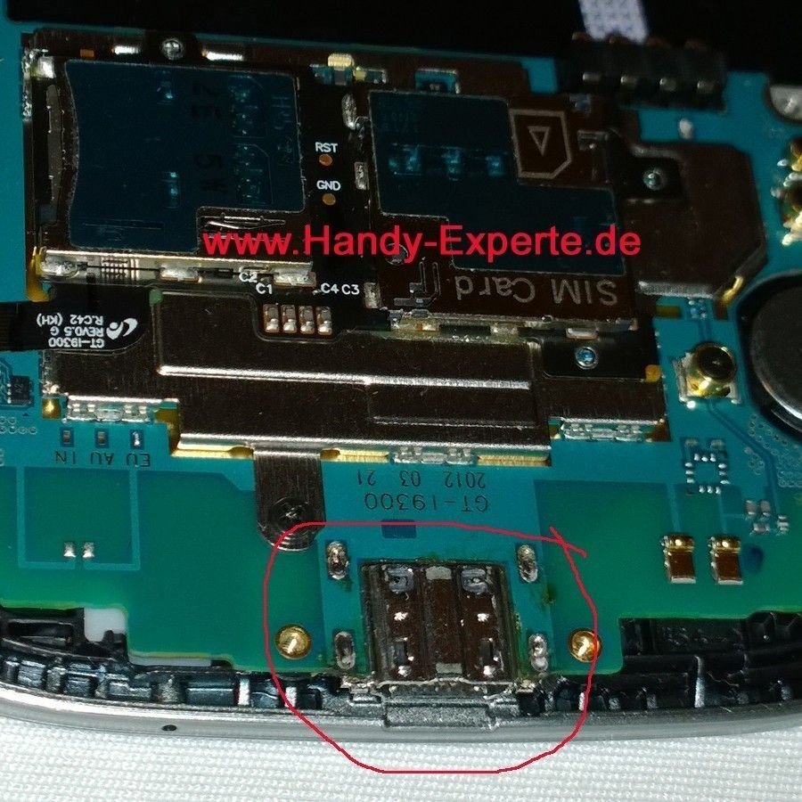

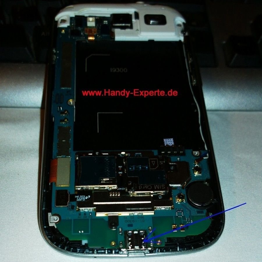

Es ist wenig wahrscheinlich, dass es 3 oder mehrere Ladekabeln defekt sind. Ich habe die Erfahrung, dass die "Ladebuchse" defekt ist. Oder verschliessen ist und nicht mehr richtig funktioniert.
Nach dem Austasuche der Ladebuchse war das Problem mit dem Aufladen, behoben. Siehe Bild.
Beachten: Für diesen Austausch der Ladebuchse braucht ihr gute Lötkenntnisse.
Gerne biete ich hier meine Erfahrungen an.
