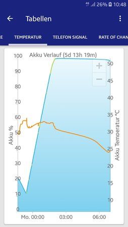

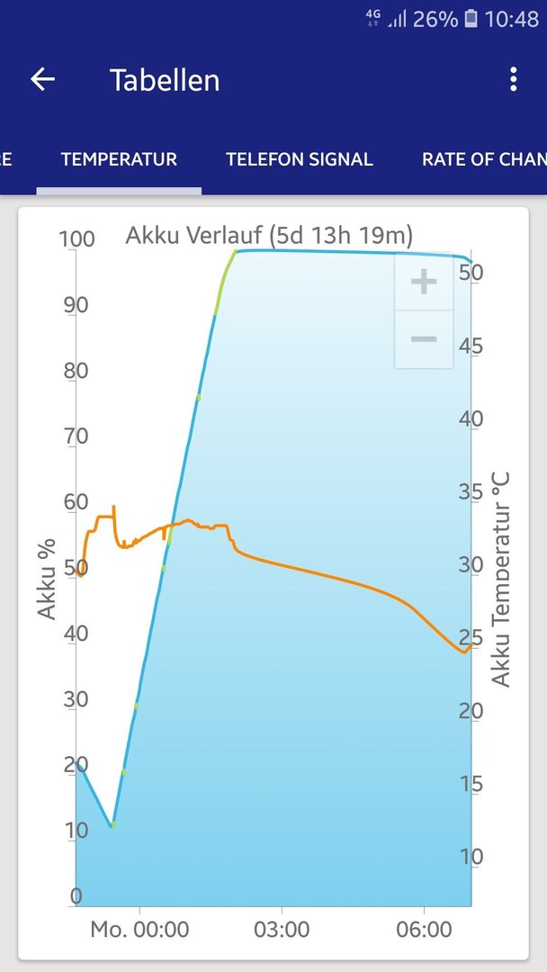

Ist es beim S7 normal oder generell?
Weil... siehe Anlage... - Gerät lag im Betrachtungszeitraum durchgehend auf dem Ladepad.

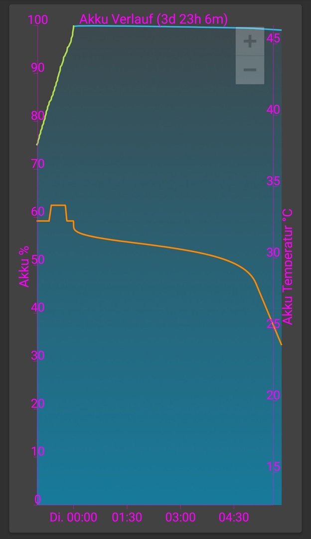

So sieht bei mir Induktiv laden von 10 auf 100% aus.
@Roger123 : Hast du eine Hülle am Gerät? Wie liest du die Temp aus? Welches Ladegerät hast du?

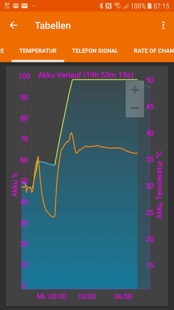

Das sieht doch nicht gesund aus oder?
Bearbeitet von: Taba - Grund: Bild angehängt. Gruß Taba
Für mich sieht es aus wie Schnelladen.
Falls Du sowas rum liegen hast, schließe mal ein anderes "kleineres" Netzteil an. Ich lade mit 5V 1A. Der Ladevorgang dauert (0-100%) gut 5 Stunden, und die Akkutemperatur geht nicht über 33°Grad bei Raumtemperatur ca. 22°Grad.

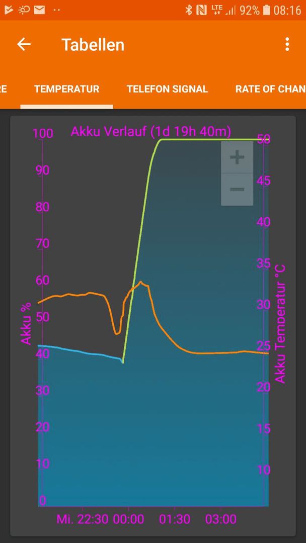

@Taba : Welche Ladestation hast du?

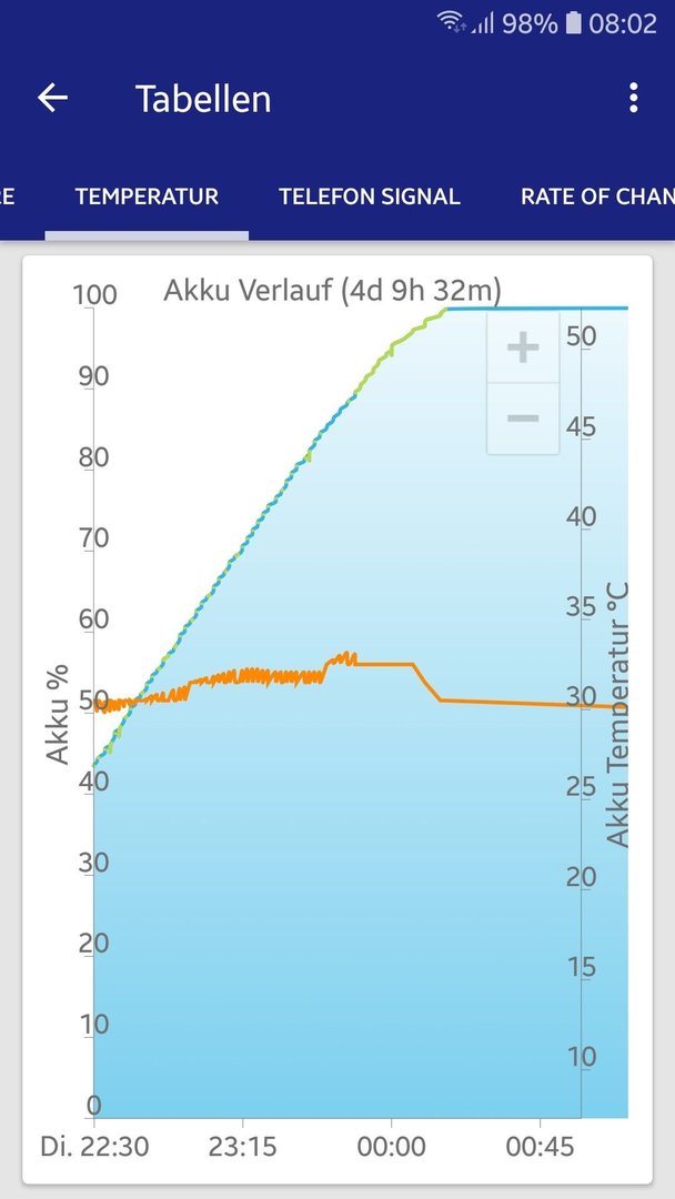

So hier ist mein Verlauf mit Kabel:
Sieht ja schon viel besser aus.
Also ist die Ladestation nichts?
Reaktionen: 398580
