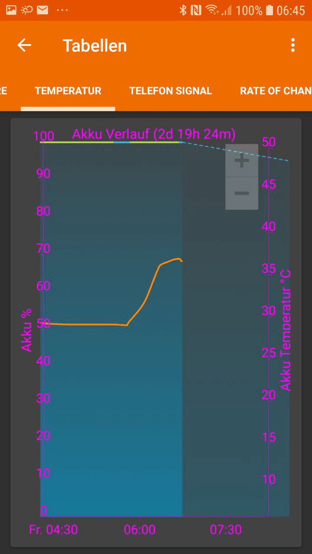

Mir ist es ja egal, dass das Handy beim Laden warm wird, aber es geht bei mir um das es auch bei 100% weiter bei 37°C rumdümpelt.
Das ist für den Akku wirklich nicht förderlich :(
Ich habe mir heute mal die "CHOETECH T513S" Ladestation bestellt.
Ich werde berichten ob es jetzt damit besser ist

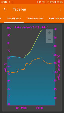

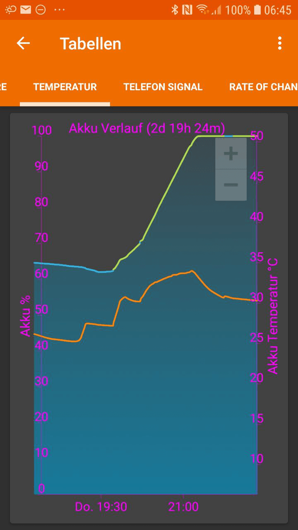

So ich habe diese Nacht mal einen Versuch gemacht.
Habe die Samsung Ladestation an mein Anker 5V 2.4A Netzteil gehangen.
Und siehe da es sieht besser aus. :)
Beide Bilder sind bei normalen Induktiven Laden gemacht wurden.
-------(Anker Netzteil)---------------------------------(Wechsel auf das Samsung Netzteil)

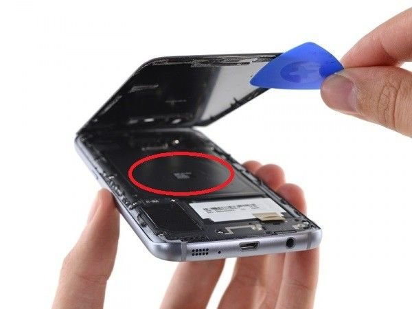

wo befindet sich die Induktionsschleife im Galaxy S7? Grund: Ich möchte die kleine runde Metallscheibe auf die Rückwand kleben um das Handy mit der Magnetbefestigung an zubringen. Die Metallscheibe stört die Induktion.
Wo ist der beste Platz dafür? Ich möchte das kontaktlose Laden auch nutzen.
Welcher Techniker weiß Rat. Natürlich nur ernst gemeinte Ratschläge! Nicht auf der Optik!
Gruß aus Dresden
Reaktionen: se1111
@OpaDD
von der höhe des Gerätes gesehen ziemlich in der mitte leicht nach unten versetzt.. Durchmesser etwa 1cm schmaler als das Gerät breit ist.
Wie @maik005 schon schrieb ziemlich genau mittig
