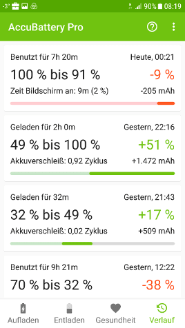

ich habe eine Anker-Ladestation mit der eigentlich auch das S7 ganze gut geladen wird (ca. 2,5h mit 800mA) allerdings ist mir aufgefallen, das immer einmal der Ladevorgang kurz unterbrochen wird (ist kein schnelles laden)
screenshot_20180214-081942-png.616206
ist das normal ?
