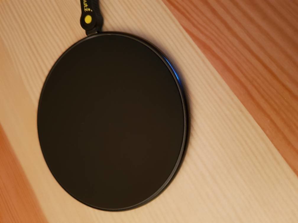

Ich habe mir diesen bestellt:
Fast Wireless Charger| HoLife Wireless: Amazon.de: Elektronik
Ist wirklich sehr schmal das Pad, die Oberfläche ist leicht gummiert.
Das Licht leuchtet nur einmal beim korrekten auflegen kurz auf.
Schnell laden mit original Netzteil und dem beiliegenden Kabel funktioniert.
Habe aber jetzt nicht die Zeit gemessen oder so.
Funktioniert mit meinem LED Cover, sogar umgeklappt zur Rückseite.
Mir reicht das Pad...
