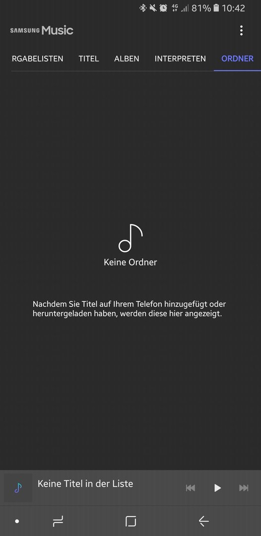

Hallo Leute.
Wie der Titel verrät, zeigt meine Galerie nicht alle Ordner an und die Samsung Musik App erkennt die Sd Karte auch nicht mehr. Es sind keine .nomedia Dateien in den Ordnern und das kuriose ist, dass ich aus dem Datei Explorer auf alles zugreifen kann. Da gibt es überhaupt keine Probleme. Auch sämtliche Klingeltöne, die von Sd Karte kamen, werden nicht erkannt und ich kann sie auch nicht mehr hinzufügen.
Ich habe das Gefühl, dass es seit dem Oreo Update ist, bin mir aber nicht ganz sicher. Kann das sein?

Ok. Werde ich heute Abend testen. Wenn ich sie am Handy öffnen kann aus dem Datei Explorer am Handy, sind die doch in Ordnung, oder? Denn das geht. Ich kann zB jedes einzelne Lied antippen und dann abspielen. Nur leider nicht aus der Musik App starten, weil die Ordner gar nicht anzeigt werden.

Kannst du mal mal nen Media Scanner installieren mit dem du den Scan neu auslösen kannst! Hast du nur eine Galerie - App oder kannst du dir mal zum testen eine zweite laden...
Mache ich nachher mal. Habe noch Google Foto drauf und da genau das gleiche. Ich lade mir nachher mal Quickpic runter. Mal schauen.
@akrib37
Einstellungen - Apps - oben rechts auf die drei Punkte - Systemanwendungen anzeigen - Medienspeicher - Speicher - Daten löschen.
Dann das Gerät neu starten und die Musik App starten.. das mit der Neuerstellung der Datenbank dauert etwas dann sollte aber alles wieder angezeigt werden.
Reaktionen: HCD
@maik005
Du wirst staunen, genau das habe ich schon gemacht. Genau das gleiche in grün. Nämlich nix....
[doublepost=1519033462,1519033008][/doublepost]Habe es eben trotzdem nochmal gemacht. Siehe Bild
