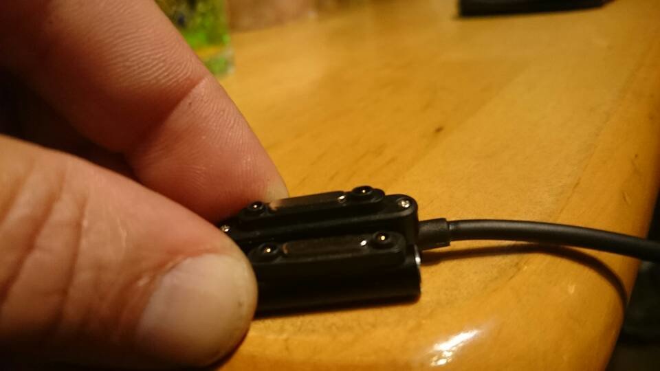

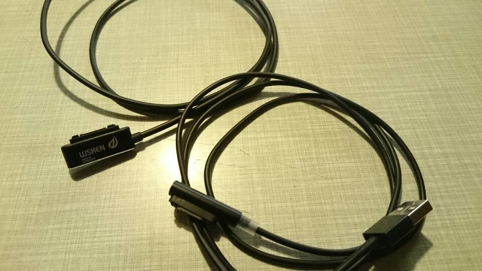

Habe jetzt beide Ladekabel da, eins von WSKEN, und das andere von Ebay für 7,90 Euro das auch Gnibbel 2000 hat.
Kann keinen Unterschied feststellen, beide Magnete sind gleich stark.

Was passiert wenn man das Kabel falsch rum anschließt?
wenn das kabel kein verpolungsschutz hat ist meist das motherboard hinüber

Habe eben mal probiert die zwei Kabel verkehrt herum anzuschließen, natürlich Spannungslos, das Magnetstecker hält nicht.
Würde mich aber nicht darauf verlassen,und lieber etwas aufpassen beim Laden.

Eigentlich kann da gar nichts passieren, da der Magnetport mechanisch gegen Verpolung geschützt ist, soll heißen die Pins sind unterschiedlich groß und passen umgedreht gar nicht.

Da hast du wohl Wahr!:biggrin: Das Problem bei so manch billigen Magnetkabel sind die kleinen Kontakpins, da sie bei einigen von Haus weiter heraus ragen. Man bekommt zwar umgedreht den Stecker nicht richtig platziert, Kontakt könnte aber dennoch durch die überstehenden Pins entstehen.
Aber es ist sicher nicht gerade einfach, hier falsch herum zu polen und bei den guten Magnetkabeln stehen die kleinen PIN's eh nicht über!:smile:

Einen großen Unterschied sehe ich nicht zwischen dem WSKEN und dem billigen.
