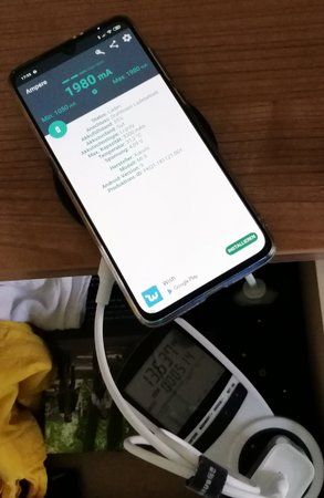

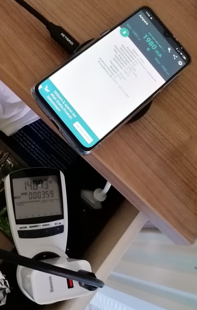

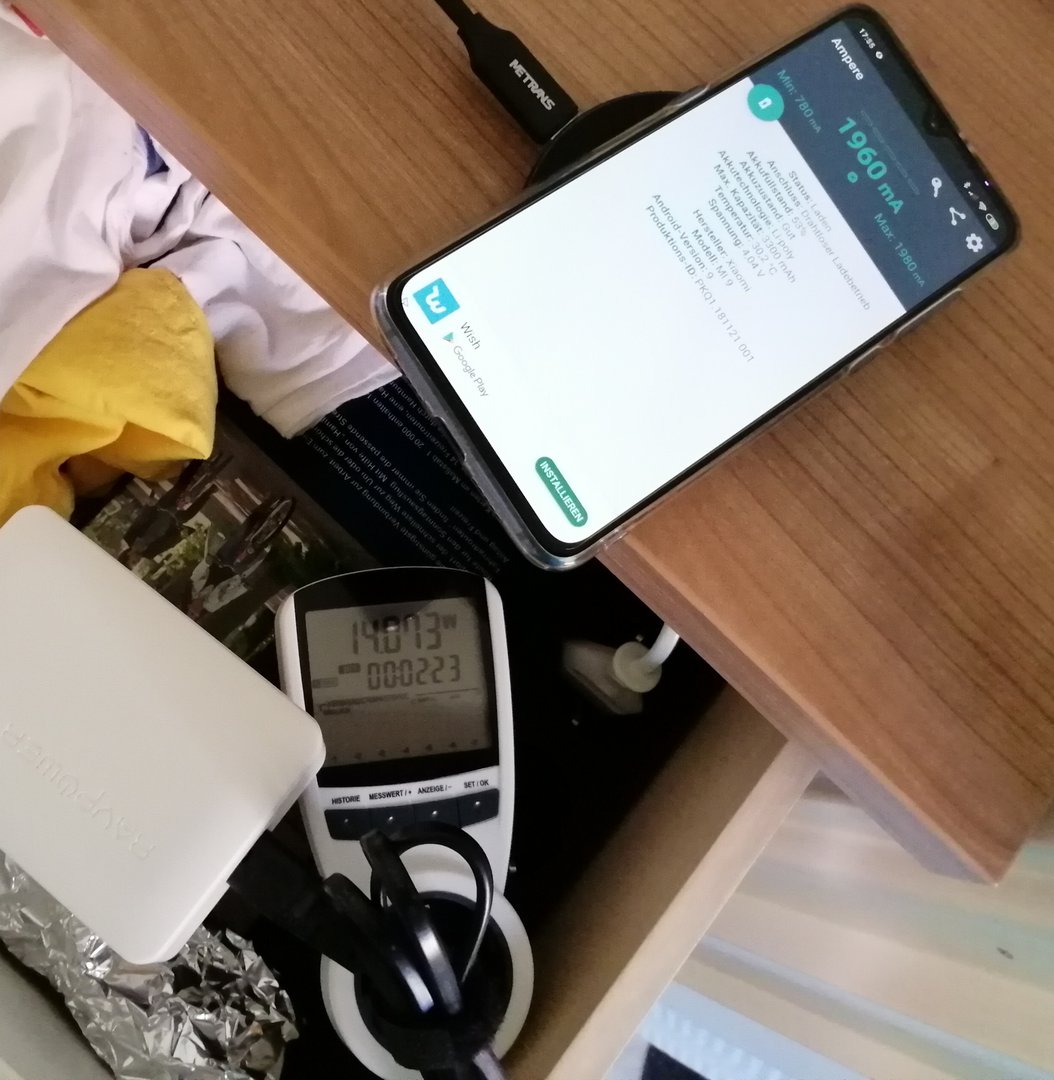

Am besten mit einem Messgerät direkt an der Steckdose... Alles andere misst nur die Stromaufnahme die über den Akku ans Gerät abgegeben wird aber nicht mit wieviel Watt gerade geladen wird.
SprinterLp1 schrieb:
@siggilein Hast du zufällig die Möglichkeit direkt zu gucken, wie viel insgesamt aus der Steckdose gezogen werden?
So, ich hoffe das reicht. Wie man unschwer erkennt 10W kabellos Laden = 14 Watt an der Steckdose. Das Originalnetzteil schneidet knapp am Besten ab.
1. Bild = Xiaomi
2. Bild = Baseus
3. Bild = RAVPower

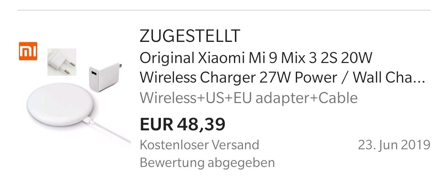

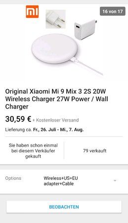

Wenn ich bei Ebay diese Kombi kaufen möchte komme ich auf 48,39€ und nicht auf deine 30€. Gab es da einen Rabatt oder woran liegt das?
@Slayer77
Wahrscheinlich hat eBay noch nicht aktualisiert als ich den Screen gemacht habe....:1f648:
