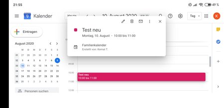

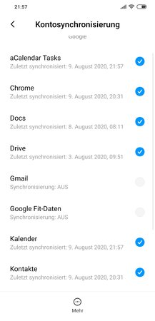

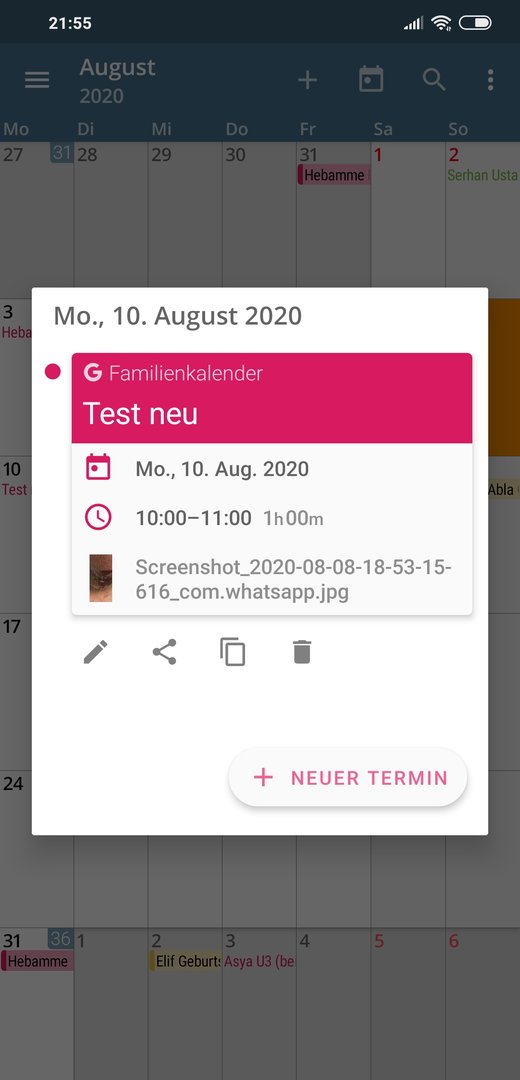

auch ich benutze den acalendar. Wir verwalten gemeinsam mit meiner Frau die Termine in einem Familienkalender - Super Sache.
Mir ist aufgefallen, dass Anhänge in einem Termin nicht bei meiner Frau angezeigt werden sondern nur bei mir bzw. dem Ersteller des Termins.
Wir haben beide alles durchsynchronisiert und auch mal länger gewartet (hilft ja manchmal), aber keine Chance. Hat jemand eine Idee?
Werden die Anhänge (von jeweils beiden Konten) online bei Google Kalender im Web browser angezeigt? Ist die Synchronisation der Anhänge auf beiden Geräten für den entsprechenden Kalender aktiv?
Viele Grüße
Matthias
dnake für die schnelle Antwort.
Nein die Anhänge werden im Google Kalender im Webbrowser nicht angezeigt, sowohl Mobil als auch Desktop Ansicht nicht.
Synchronisierung der Anhänge wüsste ich nicht wo ich es aktivieren kann?!
Screenshots anbei
In aCalendar:
Kalenderliste > lange auf den gewünschten Kalender drücken > Anhänge synchronisieren
Reaktionen: jandroid und Jorge64
Anhänge synchronisieren ist bereits aktiviert bzw. Haken drin
...und die Anhänge sind auch Google Drive Dateien? Schick vielleicht mal die Debug Info (Detailsansicht - Teilen Button) von dem Test-Termin an support@tapirapps.de, dann kann ich mir das mal anschauen.
Viele Grüße
Matthias
Nein, die Anhänge sind keine Google Drive Dateien. Dann habe ich das mit den Anhängen falsch verstanden. Wusste nicht, dass es Google Drive Dateien sein müssen.
Aber ist das nicht echt umständlich, Foto machen, Google Drive hochladen, dann in acalendar hinzufügen?! Oder bin ich es der das so umständlich macht?!
Google Kalender unterstützt ausser Google Drive keine anderen Anhänge. Du kannst einfach aus aCalendar heraus ein Foto machen und zu Drive hochladen.
