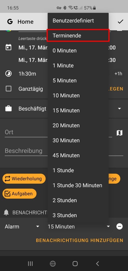

Pagnol schrieb:
2.) offer notification at the end of an event : Was? Wo? Wie?
holms schrieb:
Findest du beim Hinzufügen von Benachrichtigungen als Möglichkeit: "Terminende"
Ich finde da beim besten Willen nichts ... Nur die Auswahl "Alarm" und die Zeit-Wahl.
1.) und 3.) habe ich gefunden. Danke!
@Pagnol Siehe Screenshot
Reaktionen: Pagnol
Gefunden! Habe immer unter "Alarm" gesucht - das ist ja auch ein Auswahlfeld. Hat allerdings nur eine Option.

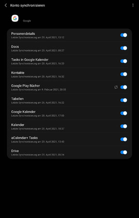

Bei mir werden Aufgaben im aCalendar nur halbherzig synchronisiert. Ist das bei euch auch so?
Erstelle ich mit einem anderen Gerät eine Aufgabe, erscheint sie nicht im aCalendar! Erst wenn eine manuelle Aktualisierung angestoßen wird, ist sie da.
@sylvester78 "Halbherzig" ist nett :).
Mit welchem Dienst synchronisierst du denn? Ich mach es mit Google Tasks.
Das ist keine direkte Push-Synchronisation, sondern alle x Stunden. Nachdem das eine Gerät synchronisiert hat, muss dann irgendwann das andere Gerät dran sein, damit Änderungen erscheinen.
Man kann aber mit anderen Apps das Intervall zur Synchronisation für die Google Aufgaben verkleinern. Bloß bitte nicht auf zu oft stellen, ich fürchte, sonst bekommt der Entwickler von aCalendar Stress mit Google ;).
Reaktionen: sylvester78
Ganz normal über Google.
Starte ich den Google Kalender, erscheint die Aufgabe sofort. Im aCalendar kam auch nach vielen Stunden nichts... hmm.
Leider konnte ich im aCalendar keine Einstellung finden, beim Appstart eine Aktualisierung auszuführen.
Diese Einstellung verwende ich in CalenGoo. 😎
Reaktionen: Jorge64
@sylvester78 Hast du denn im Gerät in den Einstellungen für Konten im Google-Konto bei allen Geräten die Synchronisation der Aufgaben aktiviert?
Wenn Ergänzung: Wen ja, kann man das Interval über Synker oder Tasker (mit Plugin) einstellen.
Ja
Edit:
Es ist auch nicht so schlimm, da ich ein Widget von CalenGoo verwende und da funktioniert es.
Mir ist es nur aufgefallen und ich wollte das Thema einmal ansprechen. 😉
