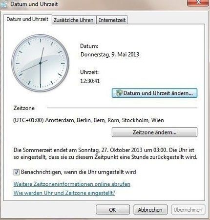

Hast Du den PC (und das Windows darauf) auf UTC, timezone +1, daylight saving time eingestellt? Vielleicht weiß Outlook garnicht, daß der PC nicht in Greenwich steht.
Ja, stimmt alles und Outlook übernimmt korrekt:
Outlook übernimmt lokale Zeit -2h; zumindest beim ICS Export.
Aus RFC5545:
The date with UTC time, or absolute time, is identified by a LATIN CAPITAL LETTER Z suffix character, the UTC designator, appended to the time value. For example, the following represents January 19, 1998, at 0700 UTC: 19980119T070000Z
In Deiner ICS-Datei steht zwar, daß UTC verwendet werden soll. Es steht aber nirgends eine Angabe für die Zeitzone 'drin. Ich weiß nicht, ob und wie Outlook das regelt. So ist es jedenfalls falsch.
Hier leist sich das so, als würde Outlook RFC5545 ABSOLUT KRANK implementieren: Die Angabe im ICal-Export werden nach UTC umgerechnet, dazu werden die Zeitzonen-Einstellungen des sendenen Windows verwendet. Beim Import der ICal-Datei wird aufgrund der Zeitzone des empfangenden PCs die Zeit wieder umgerechnet. Von Outlook zu Outlook funktioniert das. Aber ICal ist das nicht <rant>.
Du hast im Grunde nur eine Chance: Du mußt die ICal-Datei auf dem sendenden PC per Script (VBA?) um die Zeitzone des sendenden PCs ergänzen. Und schreibe einen bösen Brief an Microsoft, in dem Du Support und Fehlerkorrektur verlangst. ;-)
