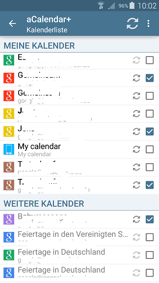

Schau mal im Kalender-Menu-Kalenderliste rein
Bei mir steht jeder Kalender doppelt drin.
Ich hab dann immer einen deaktiviert.
Vielleicht hast du das gleiche Problem :sleep:
